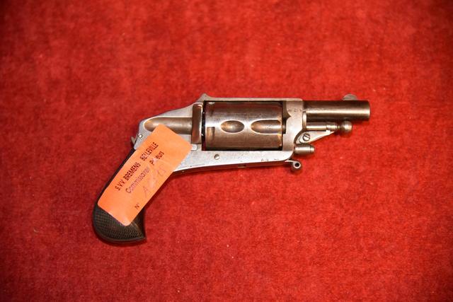

Message  beluga30 le Mer 02 Déc 2015, 22:31
Bonjour, je viens de voir cette arme a la vente mais je suis incapable de l'identifier et j'ai rien trouvé sur le net (je pensais a un velodog mais le calibre m’étonne)! elle me plait bien mais avant de faire une proposition d'achat j'aimerai savoir ce que c'est !
merci pour vos réponses

Message  gégé95 le Mer 02 Déc 2015, 22:53
Les 2 barillets bout à bout, c'est inhabituel!

Message  Verchère le Jeu 03 Déc 2015, 06:18
Ça pourrait ressembler à une bidouille (2 carcasses coupées décalées puis raboutées), d'autant qu'on croit voir un raccord à l'avant du pontet (en arrière de la vis d'assemblage).
Mais les fraisures ovoïdes du barillet m'intriguent, car il faudrait alors que la partie AR du barillet (raccord éventuel souligné par la couronne moletée) ait déjà possédé ces fraisures ovoïdes...
Hormis une illusion d'échelle (ce serait en fait un "micro-revolver" en 6 mm vélo-dog long ou en 8-92 à 4 coups), il pourrait aussi s'agir d'un délire d'armurier (par assemblage de 2 armes ou en fabrication originale).
Auquel cas le calibre pourrait être tout aussi délirant, et ne correspondre à rien de connu. Ce qui n'enlèverait rien à l'intérêt de la pièce, bien au contraire ; mais la confection des cartouches s'adresserait alors plutôt aux rechargeurs-bidouilleurs confirmés.
Nombre de messages : 7720

Message  voxan le Jeu 03 Déc 2015, 07:07
et pourquoi ce serait un assemblage de deux armes ? c'est pas parce que c'est moche que c'est pas d'origine scratch
celui-là n'a pas grand chose à voir , sauf du coté du barillet....
il est en 8mm92

Message  Invité le Jeu 03 Déc 2015, 10:23
Quel serait l'avantage de "rallonger" un barillet (et le reste bien sûr) pour pouvoir tirer de la munition plus longue donc plus puissante ?  scratch

Message  Quentin1873 le Jeu 03 Déc 2015, 10:28
En voici un qui lui ressemble un peu:
Marquage NV couronné, qui pourrait correspondre à VERVIER-DELVAUX, Noël armurier à Wandre, inscrit au BE de 1892 à 1909 et qui a déposé 14 brevets. Rien n’indique cependant avec certitude si cette marque est bien a sienne.
Ce revolver porte un canon rond renforcé à 8 pans à l’emplacement du guidon, il s’agit d’une mode essentiellement allemande comme par exemple la bouche à bourrelet ou la sûreté bien inutile sur un revolver. Les armuriers liégeois fabricants pour l’Allemagne se pliaient à cette mode.
(source: http://www.littlegun.be/arme%20belge/artisans%20identifies%20t%20w/a%20vervier%20delvaux%20noel%20fr.htm)

Message  Fra78 le Jeu 03 Déc 2015, 10:47
Dans la même vente, un autre similaire :
Identifié comme : Revolver vélo-dog, Hammerless, canon rond marqué sur le côté gauche « J. Lefèvre, armurier 16 rue Saint Lazare Paris », crosse bec de corbin, détente escamotable, reste de bronzage, 13 cm

Message  WICHITA le Jeu 03 Déc 2015, 11:06
il est vraiment en 8mm92?
je parle du 1er bien sur !

Message  beluga30 le Jeu 03 Déc 2015, 12:21
WICHITA a écrit:il est vraiment en 8mm92?
Oui il est annoncé pour du 8.92mm dans la description il n'y a pas grand chose qui permette de l'identifier voila l'annonce :
"Revolver 6000, calibre 8mm92, débronzé, canon à pans puis rond, 21cm. CAT D2"

Message  dédé le Jeu 03 Déc 2015, 16:40
beluga30 a écrit:Bonjour, je viens de voir cette arme a la vente mais je suis incapable de l'identifier et j'ai rien trouvé sur le net (je pensais a un velodog mais le calibre m’étonne)! elle me plait bien mais avant de faire une proposition d'achat j'aimerai savoir ce que c'est !
bon ce n'est pas une bidouille

Message  beluga30 le Jeu 03 Déc 2015, 16:50
oui c'est ça, a par la crosse qui diffère le reste semble identique.

Message  Arquebuse le Mer 09 Déc 2015, 10:27
Quand Wichita dit "8mm92" il pense à calibre 8mm pour révolver modèle 1892 parce que écrit "8.92mm" comme cité par Beluga ça peut faire croire à du 9mm sous calibré Very Happy
(en tout cas moi, je trouvais ça bizarre comme calibre)....

Message  marlain le Mer 09 Déc 2015, 12:33
pour moi, il n'y a jamais eu de doute un 8.92 c'est un 8mm mod 92

Message  waltherpara le Mer 09 Déc 2015, 18:56
marlain a écrit:pour moi, il n'y a jamais eu de doute un 8.92 c'est un 8mm mod 92
Idem.

Message  beluga30 le Mer 09 Déc 2015, 21:30
c'est vrais que du 8 mm ça serai nettement plus probable, je pense a une fabrication Belge ! mais il ne doit pas être courant, je pense que je vais laisser tomber l’éventualité d'achat car quel intérêt historique et quel prix y mettre ?

Message  claysampas le Jeu 10 Déc 2015, 08:53
Il y a une annonce pour un modèle identique sur NB:
http://www.naturabuy.fr/DESTOCKAGE-LOT-DE-REVOLVERS-CAT-D2-item-2738594.html

Message  beluga30 le Jeu 10 Déc 2015, 21:45
claysampas a écrit:Bonjour,
Cldt
merci pour le lien et effectivement c'est bien le même.
