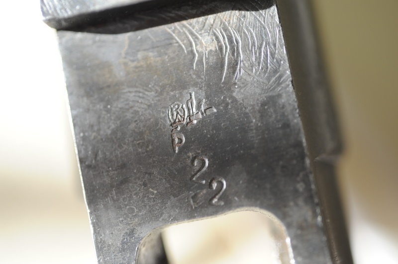

Message  Solitaire du 57 le Mer 02 Déc 2015, 08:56
Merci pour les photos Manu03 , effectivement le lot de ton canon correspond bien à l'année 43 ,ce qui confirmes les précisions apportées sur le mien par Feder504 . Kar 98K Mauser - neutralisée - Page 2 72113
Sous le boitier culasse voilà ce que l'on trouve sur le mien ,rien de déchiffrable ...
Kar 98K Mauser - neutralisée - Page 2 Rra_2110
Par contre ta détente ne porte pas le numéro de l'arme , peut être une simple réparation de terrain  .
Belle arme quand même !

Message  gonfaron le Ven 04 Déc 2015, 10:19
Pour solitaire du 57;dsh = F.Janek waffenfabrik à Prague (CZ)  fabrique de canon 98K; 11 pour le lot.Pour P22 où P222 ce pourrait étre sous toute réserve l' Union gesellschaft fur Metallindustrie Sils van der Los and Co im Werk Werl Frondeberg Ruhr.Selon Klaus Espehold et d'autres. salut
gonfaron
gonfaron
Nombre de messages : 587
Kar 98K Mauser - neutralisée - Page 2 Empty Re: Kar 98K Mauser - neutralisée
Message  Solitaire du 57 le Ven 04 Déc 2015, 17:11
gonfaron a écrit:Pour solitaire du 57;dsh = F.Janek waffenfabrik à Prague (CZ)  fabrique de canon 98K; 11 pour le lot.Pour P22 où P222 ce pourrait étre sous toute réserve l' Union gesellschaft fur Metallindustrie Sils van der Los and Co im Werk Werl Frondeberg Ruhr.Selon Klaus Espehold et d'autres. salut
Merci Gonfaron pour le déchiffrage sur le canon ,c'est bien ce que Feder504 m'avait aussi décrit .
Merci également pour le p22 sous la boîte de culasse ,je me le note  Kar 98K Mauser - neutralisée - Page 2 72113 cela veux donc dire que Mauser Oberndorf ne faisait que de l'assemblage avec une multitude de sous traitant ? Ou seulement en cas de "coup de chaud" à la production ?
