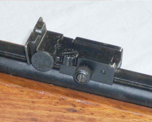

Pocomas a écrit:L'oeilleton de la MAS 45 est réglable en dérive (vis/contrevis) c'est bien précisé dans le film, mais sans clics
Un tour de vis déplace la hausse de 0.5 cm.
Moins simple que les clics mais cela a le mérite d'exister
0,5 mm plutôt,non ?salut

Oui bien sur !!! Embarassed Embarassed Embarassed  je rectifie !
Ce qui fait un peu plus d'une Moa par 1/2 tour.

Le réglage par vis et contre-vis n'est pas aussi aisé qu'un réglage par click mais il permet un réglage en latéral.
De par la conception de la MAS45, les guidons ne sont pas réglables en latéral, et les différents guidons proposés ne varient que par leur hauteur et non pas leur largeur ni un quelconque désaxage.
Voilà pour la base qui me permet de contredire les inexactitudes avancées dans cette vidéo, et pour l'expérience voir ci-dessous:

La MAS 45 est pas ce que l'on peut appeler une visée ouverte
Elle a un oeilleton. Certe manquant un peu de hauteur, mais c'est un oeilleton
Et on peut le deplacer en lateral
