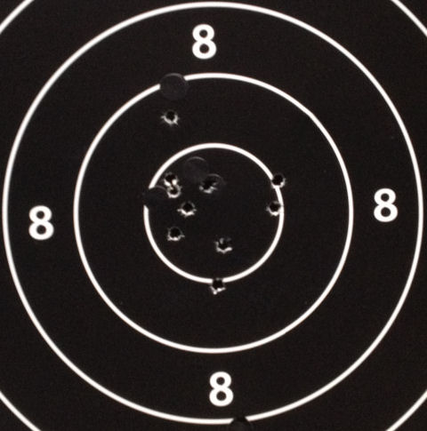

La premiere serie est plutot bonne avec 94/100. Ca fleurte un peu avec les cordons et c'est un peu à droite. Je decide de cliquer pour la seconde serie
IG11 "dioptré" - Page 2 2015_12_10A

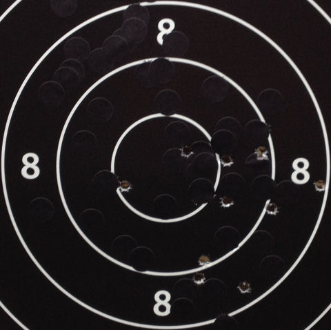

La seconde est moins bonne car, j'ai cliqué du mauvais coté. La perte de bossette sur certains coups n'a pas amelioré les resultats
Le score est mediocre à 89/100.
IG11 "dioptré" - Page 2 2015_12_10B

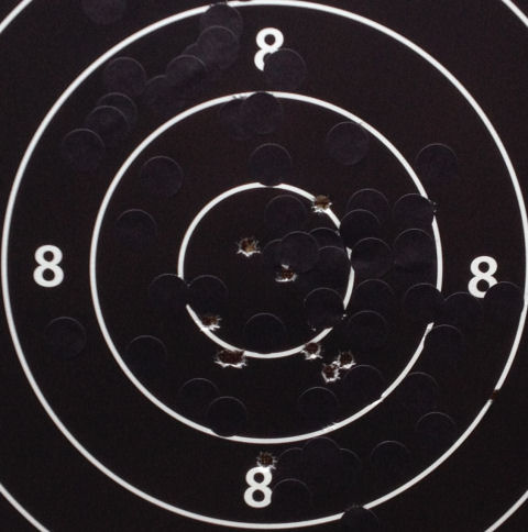

La troisieme serie
La serie est la meilleur de la journée avec 95/100. Un 8 fait descendre un peu le score.
IG11 "dioptré" - Page 2 2015_12_10C
Cette charge semble donner de bons resultats par temps froids.
