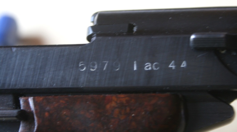

Bonjour ,
Voici toutes les photos de mon P38 dont j'ai pris possession il y a deux semaines.
Très agréable au tir malgré sa poignée encombrante et presque droite - je trouve le P08 est plus agréable en main -.
Les organes de visée me conviennent très bien et dès les premières munitions j'ai bien groupé mes impacts. Le reste c'est simplement s'habituer à cette nouvelle arme.
Je pense qu'elle est bien cohérente, en bon état, et visiblement n'a pas tiré beaucoup de munitions car le canon est miroir.
Il date de 1944 (AC  I 44) mais ce qui me surprend c'est le manque de marquages.  Je suis tellement habitué à voir le rappel des digits du numéro de série sur toutes les pièces qui constituent une arme allemande, et là il n'y en a aucune et ça m'intrigue.
J'aimerais avoir l'avis des experts du forum et, pourquoi pas rêver, en apprendre plus sur le vécu de cette arme.

Message  droulz le Mar 10 Nov 2015, 18:12
pour moi, cohérent sans problème. Plus la guerre avance et plus les allemands doivent produire, donc on supprime ce qui n'est pas indispensable (toutes les pièces numérotées et passées au controle, usinage polissage etc). Le tien étant de 44 donc simplification pour un gain de temps

Message  oxi81 le Mar 10 Nov 2015, 18:22
Oui, marquages normaux pour un P38.
AC fabrication Walther.
Si mes souvenirs sont bons, les glissières marquées AC à l'arrière comme la tienne, proviennent de Belgigue (fabrication FN Herstal).
Sur une glissière fabriquée par Walther, le marquage AC 44 se trouverait entre P.38 et le N° de série.
Le hoslter est étrange par contre. Crochets US. Fabrication après-guerre?  scratch

Message  ludovic14 le Mar 10 Nov 2015, 18:30
les marquages 9mm P sous le canon font passer à une ré-épreuve après guerre ?

Message  gégé95 le Mar 10 Nov 2015, 19:08
Oxi81 fait remarquer à juste titre l'attache genre attache américaine pour ceinturon toile,  mais sur la face avant la boucle du passant de la sangle de fermeture ne ressemble pas au modèle ww2 qui se semble-t-il était en métal et passait à travers le rabat. Une fois fermé on y passait la sangle.

Message  oxi81 le Mar 10 Nov 2015, 19:09
ludovic14 a écrit:les marquages 9mm P sous le canon font passer à une ré-épreuve après guerre ?
Oui, et aussi l'aigle commercial / lettre N.
Avec cet étui, je pense à une réutilisation ouest-allemande, Police Fédérale peut être? ou Bundeswehr?

Message  gonfaron le Mar 10 Nov 2015, 19:44
Bonsoir comme vous le savez peut etre déjà le I c'est septembre; et la quantité fabriquée 130.000
120.000 AC 44 de 1 à 9496L et le reste ? avec glissiere FN  et AC/44 trouvés 250 de 9606H à 9872 H et les autres ?

Message  feder504 le Mar 10 Nov 2015, 19:48
L'étui est pour le Star B de la police ouest-allemande, il a été modifié US, ce qui recouvre le marquage "Geco" qui se trouve ainsi sous la plaque de cuir ...
Le poinçon d'épreuve civil supplémentaire a été passé au blanc ........ mais pas celui du revendeur Waffen Frankonia qui se trouve à droite ...
Cette société est certainement l'instigatrice de ce nouveau passage au banc ...
La glissière est une pure Walther, le "a" de la FN étant d'une forme très différente ...
De plus à la date de production de ce pistolet (décembre 1944, c'est un "l", pas un "i"), il y avait plus de 3 mois que la FN avait été libérée. Wink
... belle pièce !

Message  oxi81 le Mar 10 Nov 2015, 20:01
J'avais fait de mémoire pour la glissière. Il me semblait me rappeller d'une particularité des glissières belges.
C'est la forme de la lettre A.
