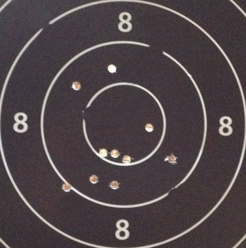

Message  bx19gt Jeu 05 Nov 2015, 19:13
Pour en revenir à la question initiale, plus qu'un long discourd à propos de radio stand, voici un cliché d'une cible realisé à 200m il y a quelques semaines
Condition couché, bretelle 1907. Pas de dioptre ni de PH 8/53
avis précision lee enfield n 4 - Page 2 2015_10_24
Je ne pretends pas realiser toutes les fois ce type de carton mais cela donne une idée du potentiel

Message  bx19gt Jeu 05 Nov 2015, 19:33
C'est un N4 Mk2
La munition est de la rechargée sur base de douille partizan
Aussi surprenant que cela puisse paraitre, la balle est une 123 grains Lapua.
