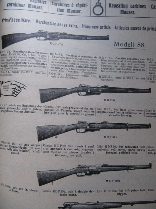

il en existe plusieurs variétés en différentes longueur avec ou sans lunette  bois plus ou moins travaillé ....
le stetcher est aussi disponible sur les modèles à profil militaire
et contrairement à ce qu'on voit ici ou là les Allemands parlent de "carabine à répétition Mauser" pour ce modèle

Message  Tourblanche le Mer 04 Nov 2015, 18:10
Juste  pour le plaisir ,
Tourblanche
Tourblanche
