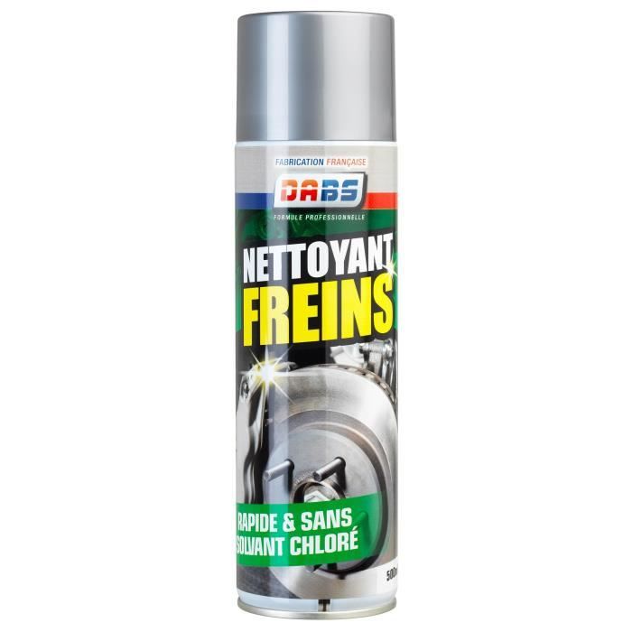

Message  viper65 le Ven 30 Oct - 21:37
une bombe à avoir dans votre sac de tir
ca a sauvé la vie de quelques tireurs / rechargeurs qui ayant positionné leur balle trop loin l'ont planté dans les rayures et conscient du probleme ont ouvert la culasse
Résultat de la poudre partout et surtout dans le logement de tête de culasse Embarassed et donc une arme incapable de tirer.
le nettoyant a frein sauvera la situation croyez en mon expérience.
ma détente accroche plus ni la gachette ni le percuteur un coup de nettoyant freins
