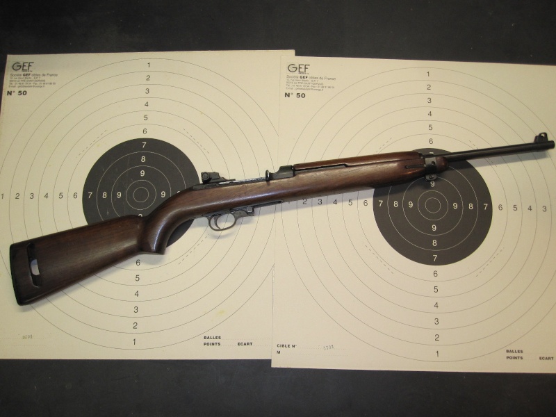

je viens de rentrer une jolie baby de 1944,une INLAND
Baby INLAND <a href=Baby INLAND Img_1610" />
Baby INLAND <a href=Baby INLAND Img_1611" />
Baby INLAND <a href=Baby INLAND Img_1612" />
Crosse marquée JLB

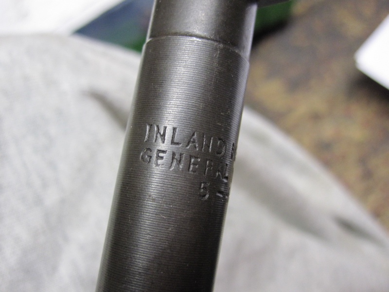

Canon Inland 5-44
Hausse derivable ??
Embouchoir non réglo (vis en dessous)
Culasse ronde ?
N° 51922XX
Merci de me donner vos avis

La crosse est celle d'une IBM ... donc pas d'origine.
La hausse réglable du type usinée, la culasse cylindrique et la grenadière (pas embouchoir) large sont correctes pour la période de production.
Je distingue la forme du logement de verrou de la pièce de manœuvre, dite "6 O'Clock", particulière à Inland et Winchester, également correcte pour la période.
La datation du canon correspond à la numérotation, mais je suis surpris de constater que le marquage est GRAVÉ !
C'est la première fois que j'en vois un comme ça ... Les lettres ne sont pas nettes, et il y a des variations dans leurs dimensions ...
Donc :
1) gravure de bidouilleur sur un canon non marqué.
2) gravure destinée à rendre visible un marquage trop faiblement appliqué.
Il faudrait voir le reste des pièces, sinon, ce qui est visible est homogène.

Merci,pour la crosse,je m'en doutais un peu

Les crosses Overton (OI) sont la normalité, mais on trouve, plus rarement, des Hillerich & Bradsby (H.I ou I-HB).
Ne pas confonde ce HI avec celui de la hausse, qui est une production Hemphill Mfg. Co., ou le HI de H&R Machine Co., sous-traitant de verrous de chargeur et autres pièces ...
Les marquages des pièces du mécanisme seraient intéressant à connaître, car le boîtier semble être plus ancien que le reste : le logo Inland est à plat, alors qu'il devrait être incliné de 90° sur la gauche, d'après la période ...
