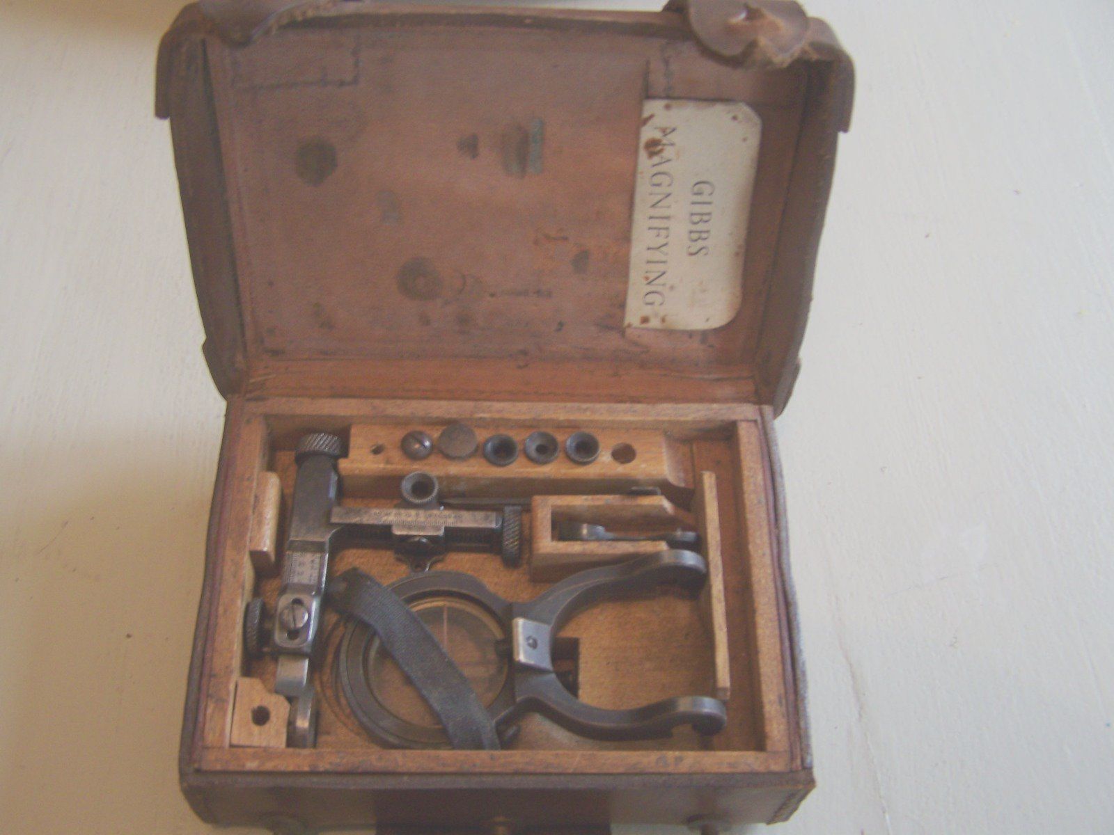

Message  lu1900 le Jeu 29 Oct 2015, 17:51
Cela vous parle , je voulais faire une acquisition , mais le prix grimpe ++

cela me parle ,belle ensemble pour le tir, dépasser techniquement mais permet de faire des tirs magnifiques jusqu'a 300 yards vu et essayé à Bysley . Objet de collection chez nos amis anglais. Avec la hausse uniquement mais avec une pièce supplémentaire le système est un lattey .
Quand au prix il devrait monter car on en parle actuellement sur les forums US et anglais sa mise en vente étant connu de tous
celle là aussi est à suivre

Arghhhhhhh un ensemble Gibbs Sad Sad Sad
C'est sûr que ca ne peut pas finir "donné". En trouver un aujourd'hui est exceptionnel vu non seulement leur âge
mais aussi leur destination: le sniping dans les tranchées de 14/18.
C'est une des quelques solutions trouvées par les britanniques pour pallier le manque de lunette dans le
"catalogue" national pour leurs tireurs d'élite dans les années 1914/15. Le Lattey est une autre de ces solutions
mais bien différente car la partie arrière se fixe sur la hausse Wink
I. Skennerton en parle dans son "British Sniper" et, si mes souvenirs sont bons, donne 400 pour le nombre
d'exemplaires construits. Toujours de mémoire il doit manquer un porte filtre côté dioptre pour une lentille
ce qui permettait avec celle du réticule avant d'obtenir un grossissement de 3x en suivant le principe
de la lunette galiéenne.
J'adorerais en avoir un mais je vais devoir me contenter de le garder dans mes affaires à suivre juste histoire
de voir à combien il va finir.  Sad

Dans mon édition du "British Sniper", qui est la première (et l'unique ???) de 1984, Skennerton donne une production approximative de 100 pièces pour le Gibbs ...!
C'est donc le plus rare des 4 systèmes du genre ...
Je suis curieux de voir le prix qu'il atteindra !

feder504 a écrit:Dans mon édition du "British Sniper", qui est la première (et l'unique ???) de 1984, Skennerton donne une production approximative de 100 pièces pour le Gibbs ...!
Oui, il me semble que c'est la première et unique édition mais mon exemplaire a été acheté d'occase et
comme en plus je l'ai prêté pas moyen de vérifier. Ma mémoire était donc optimiste Embarassed  clown
Ceci dit il me semble qu'il citait des chiffres de commande officielle pour divers systèmes dont celui-ci
ce qu'une autre édition ne ferait pas changer.
J'attends aussi: m'est avis que les 1500e ne seront pas loin si pas derrière.

2070 euros c'est une trés trés trés bonne affaire pour Very Happy un connaisseur
