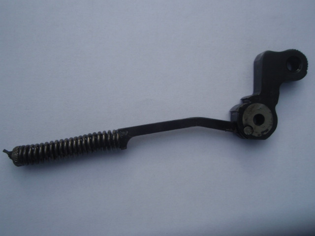

J'ai hérité d'un GP35 produit sous contrôle allemand, le 640 b donc.
Il est en règle avec la loi...Greg, si tu me lis
Après un examen de la bête et une petite toilette, je l'ai testé pour la première fois hier...et là, la loose.
Tir sans problème, cyclage OK, mais le chien ne reste pas l'armé et revient toujours au demi armé.
Opération à cœur ouvert de la bête, et là je constate que la tige (ou bielle) de percussion est à moitié cassée.
Questions pour les pro du GP:
1/ pensez-vous que le problème au tir vient seulement de cette tige?
2/ où puis trouver cette pièce en rechange? (google ne m'aide pas trop sur ce coup...)
Cordialement.

Le bout tordu , tu peux redresser/couper , la vis sert à la tension du ressort de chien et donc le bout n'influe en rien
Si ça lâche soit le cran du chien , le plus bas sur ton image est affaibli donc le reprendre à la lime diamant pour l'accentuer , soit c'est celui de la gachette qui s'est émoussé en plus le tombé au demi-armé accentue le défaut sur ce cran
Il peut aussi y avoir des saletés bloquant le fonctionnement : avant tte modif , redémonter tout le système de laché/percu

merci Lu1900,
avant de tirer avec hier, je m'étais contenté d'un démontage + nettoyage sommaire.
j'ai entièrement désossé la bête ce matin pour tout nettoyer (merci youtube).
il y avait effectivement de la vielle graisse durcie derrière la gâchette.
prochain tir: samedi.
cordialement.
cordialement.

j'ai aussi un GP35 (640b) mais plus vieux (WaA103 avec hausse). Je ne pense pas que ton problème vienne de cette pièce, qui ne sert qu'à retenir le ressort de chien. En tous cas elle a la même forme que la mienne. Si tu as encore un doute, change le ressort.
Si le chien ne se réarme pas entièrement, c'est qu'après mouvement de recul de l'ensemble bloc culasse, le chien n'est pas bien retenu et il "revient". Vois si pas de problème avec la sécurité de chargeur? En effet cette sécurité bloque le chien ouvert en cas d'absence de chargeur. Certains bricoleurs qui auraient essayé de la supprimer ont finalement détraqué le fonctionnement...
