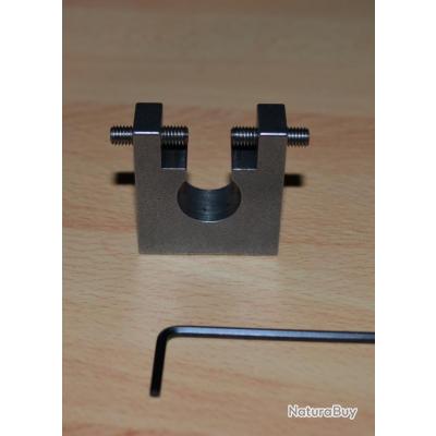

Re : voilà une petite photos de la pièce qui peut servir de réglage du guidon en azimute
Question guidon MOSIN __00001_Mosin-Nagant-91-30-Outil-reglage-guidon
Prix 40 € environ .........
Ps: pour l'astuce de la gaine électrique c'est pas bête !  Very Happy il y a aussi la gaine rétractable qui peut être pas mal ou encore plus, comment dire ... Economique un bout de plastique coton tige  Question guidon MOSIN 647148

L'outil présenté est bien utile pour régler le guidon d'un 91/30 en azimuth . Pour un MN 44, il ne "passe pas". Je sais, ce n'est pas le cas ici mais je livre cette info qui peut servir à certains. Si on ne le possède pas, un petit jet de laiton et un marteau font aussi l'affaire. C'est moins pratique, mais pour servir une fois...Notez que je ne suis pas contre cet outil...j'en possède un.
Attention, le guidon est parfois, est très dur à dériver la 1ère fois comme s'il était collé.
