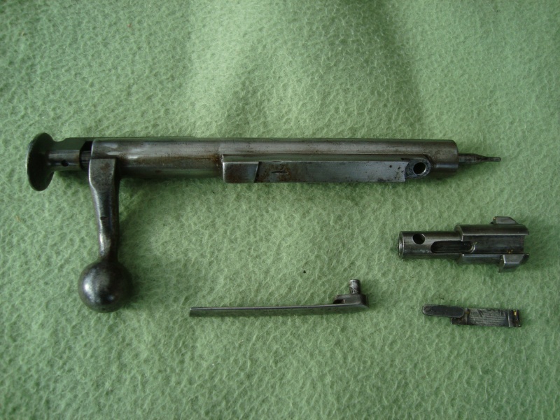

Comme promis,quelques photos de Remington-Lee 1899 Cuban Model:
Remarquez le dessin de la tète de culasse,on dirait du déjà vu...Le reste du blason cubain(avec un peu d'imagination),les nos de série:carabine 1457,magasins 1603 et 1769,non fonctionnels car ressorts cassés.
A suivre...

Suite:
La pièce au-dessus du mot Remington permet d'alimenter cartouche par cartouche en l'absence du magasin.Elle se met en place quand on enlève le magasin.Celle opposée en haut est l'éjecteur,mobile.
Indication du calibre 30-40,dessus du canon.
Epreuve Remington.
No de série,sous le canon.Le 1 a bafouillé...
Et pour finir,le nouveau poinçon de l'épreuve du banc de St Etienne.Remarquez l'empreinte CIP qui n'était pas apposée auparavant.
Cette carabine ne doit pas ètre très courante en France,je n'en ai jamais vu d'autre.Le magasin supplémentaire a été trouvé par hasard chez un armurier qui n'en connaissait pas l'attribution.Ca n'a pas été cadeau pour autant...
mèche-capsule

Message  mèche-capsule le Mar 27 Oct 2015, 18:40
oxi81 a écrit:Superbe état. Merci pour les photos.
Le problème des ressorts de chargeur doit pouvoir s'arranger en prenant des ressorts ressemblants?
Pas évident.Ce sont des ressorts en spirale,genre réveil malfoutu,et il faut arriver à sortir la planchette sans rien massacrer.
Précision:la bretelle n'est pas d'origine,c'est du MAS36.
mèche-capsule

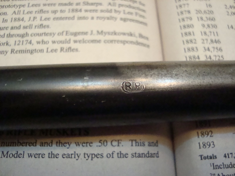

Epreuve Remington.
J'ai lu sur un site américain, je sais plus lequel, que ce marquage RP dans un rectangle a été apposé par Remington lors du reconditionnement, lorsqu'une partie de ces fusils et carabines sont revenus de Cuba.
En 1915, les carabines ont été alors rachetés par la France. Nul ne sait ce que sont devenus les fusils.

Effectivement oxi 81
RP à l'origine était un estampillage apparaissant sur l'extrémité doite du canon du fusil (là où s'introduit la baguette de nettoyage) raccourci de  "refurbished cuban contract" et concernait les fusils du "contrat cubain remis à neuf" avant effectivement d'être vendu en France en 1915.
Sur les 3000 fusils et carabines achetés en 1915 pour équiper les troupes de secondes lignes et restituer les Berthier en 1ères lignes, on ne sait pas la répartition exacte.
Me concernant j'ai le fusil numéroté "1208"
Il me manque le chargeur (bonne âme se manifester), mais je m'en sers couramment coup par coup au stand de tir (environ 50 cartouches par semaines depuis 2009)
