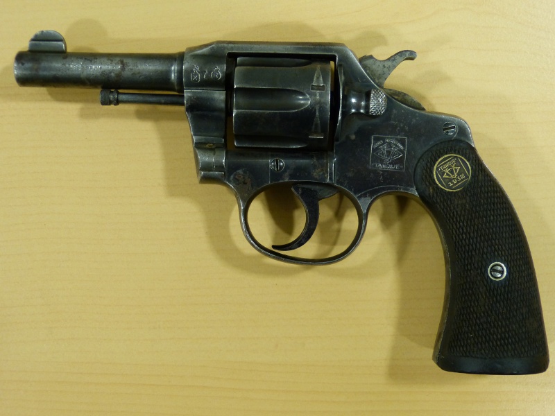

Je vous présente un revolver espagnol que je pense assez rare chez nous, en tout cas je n’en avais jamais vu en ce qui me concerne…
Croisé à l’occasion de mes fonctions, j’en ai fait quelques photos avant qu’il ne parte en destruction comme toutes les armes abandonnées à l’Etat.
DURA LEX, SED LEX…
Il s’agit d’un revolver de marque (modèle) TANQUE fabriqué à EIBAR par la société OJANGUREN Y VIDOSA, c’est un six coups de calibre 32.
Le canon porte l’indication 32LC, mais les sites espagnols font référence à du 32 Largo (32 S&W Long)
Sa longueur totale est de 19,5cm avec un canon de 7,5cm mesuré en tranche arrière (6cm mesuré hors carcasse).
Les marquages « POLICIA ESPECIAL » et « REVOLVER LEGITIMO » laissent penser à une arme réglementaire de police, ou du moins à des ambitions de ce style de la part du constructeur, à moins qu'il ne s'agisse que d'un argument commercial…
Globalement il ressemble à un revolver COLT POCKET POSITIVE avec son système d’ouverture et son barillet basculant à gauche, je n’ai pas eu loisir d’examiner le mécanisme pour confirmer cette observation.
La fabrication se situe dans les années 30, du moins si on en croit le millésime 1932 porté par le macaron de crosses ; on peut ainsi supposer que cette arme est arrivée jusque chez nous dans les poches d’un sympathisant républicain exilé en France après la guerre civile.

Assez de bla-bla, place aux photos :
Malgré son âge l'arme reste en bon état, sans doute le signe d'une fabrication de qualité.

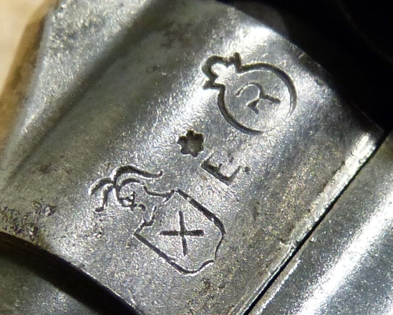

Sans doute les divers poinçons de bancs d'épreuve espagnols.

Voilà ce que j'ai trouvé dans la version française de "Pistols of the World" (1978) de Ian V Hogg & John Week ( "Le Grand livre des Pistolets du Monde entier" (1940) qui malheureusement a "bénéficié" d'une traduction française "horrificque"*
Il était une fois dans le beau pays basque dans la ville d'Eibar une petite fabrique du nom d' OJANGUREN y MARCAÏDO née dans les dernières années du XIX eme siècle qui produisait des petits revolvers de poche genre "Vélodog" avant de se tourner vers 14/18 ;comme d'autres fabricant d'Eibar à partir de 1910; vers la production d'"Oscillantes" c'est à dire de copies de revolvers S&W et Colt à barillet basculant .
Ces revolvers étaient marqués "OM" entrelacés sur la gauche de la carcasse ; mais PoW ne parle que de copies de S&W pour cette marque ;pas de Colt; en calibre 22 L Anular;32 et 38 S&W et 38 Spl (marquages sur le canon)
OM disparait au début des années 30 ( Crise de 29 et fermeture du marché US ?) mais pas tout à fait car elle est absorbée/fusionnée (?) par la Sté "OJANGUREN Y VIDOSA"   (OV) qui jusque là ne fabriquait que des Pistolets automatiques 6,35 et 7,65mm genre "Ruby" ("Apache""Salvaje""Crucero" et ..."Tanque")
La date de cette "fusion" et ses conditions ne sont pas précisées mais je serai tenté de la situer en 1932 puisque cette date figure sur les plaquettes .
OV va reproduire minutieusement les modèles d'OM en les dotant au passage de noms commerciaux déjà utilisés sur ses PA (Crucero ,Tanque) et évidemment avec le sigle OV . PoW pense que ces revolvers ont été produits avec les mêmes machines;voire les mêmes ouvriers que les OM.
Un modèle "Légitimo Tanque" en 38 Spl avec hausse règlable et canon de 6 pouces a été produit pour les tireurs et semble avoir joui d'une bonne réputation dans les concours de Tir en Espagne dans les années 30 et 40 .
La firme disparait avec la guerre Civile .
Dans le cas de ton exemplaire celui ci portent les poinçons d'Eibar apparu en 1931 avec la république (X avec Heaume + Grenade avec "R" (revolver) plus intéressant  est la lettre surmontée d'une étoile qui indique l'année. J'avais d'abord lu un L mais cela donnerait 1939 . En fait il me semble qu'il s'agit d'un "E" un peu effacé ce qui donnerait 1932.

Message  fcrozet le Dim 25 Oct 2015, 08:52
EKAERGOS a écrit: En fait il me semble qu'il s'agit d'un "E" un peu effacé ce qui donnerait 1932.
Caramba, je crois que tu as raison pour le E

Pour ce qui est des poinçons, je confirme, il s'agit bien d'un E, j'ai fait un agrandissement de l'image :
