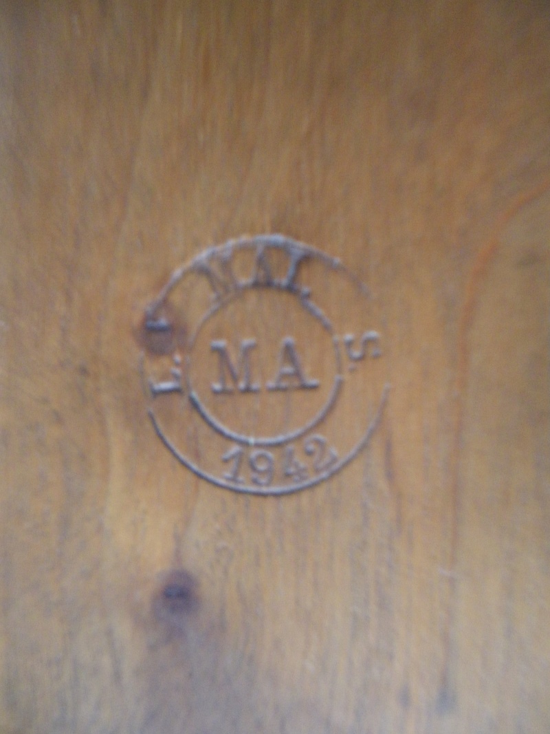

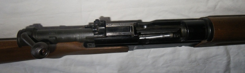

Bonsoir à tous, je voulais vous présenter un petit bébé qui vient d'arriver, dans un état pas mauvais du tout, je fais appel à vos dons (je peux acheter aussi!) pour les cartouches spéciales car je n'en possède qu'une seule ce qui est assez dommage... Place au photos :
[url=Mas 36 Tir réduit Imgp0010]
[url=Mas 36 Tir réduit Imgp0011
[url=Mas 36 Tir réduit Imgp0012]
[url=Mas 36 Tir réduit Imgp0013
[url=Mas 36 Tir réduit Imgp0014]
[url=Mas 36 Tir réduit Imgp0015
Bien cordialement.
