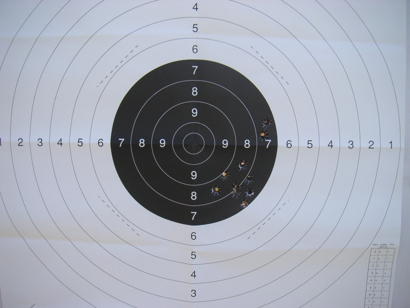

Message  LP le Mar 13 Oct 2015, 12:07
Avec 2.85 de N150, balle 180 gr à 100 m visée ouverte.
rechargement  7.62x54r avec N 150 2_85_n10

rechargement  7.62x54r avec N 150 Empty jolie groupement tu as essayé a 200 m
Message  angel7759 le Mar 13 Oct 2015, 13:33
LP a écrit:Avec 2.85 de N150, balle 180 gr à 100 m visée ouverte.
angel7759
Nombre de messages : 54
Date d'inscription : 08/10/2015
rechargement  7.62x54r avec N 150 Empty Re: rechargement 7.62x54r avec N 150
Message  LP le Mar 13 Oct 2015, 17:20
Non pas de 200 dans mon club.
