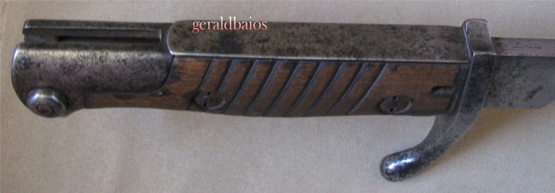

avec chacune de mes armes réglementaires , j'essais d'avoir une belle baionnette qui soit la plus cohérente.
j'ai déjas deux g98 l'un avec une 98/05 et l'autre avec un bel ersatz.
je viens de rentrer une jolie kar 98az de 1918
j'hésite  , une 84/98   ,un demag ...
y avait'il une baionnette plutôt désigné pour cette carabine ?
sachant que nous sommes dans la derniere année de guerre et que cette carabine commençait a équiper des troupes diverses (stosstruppen)
 si on écarte les considérations budjet et rareté pour vous quelle est la lame idéal et la plus représentative ? scratch

Tous les montages sont possibles et on voit de tout sur les photos d'époque ... mais du fait de la position très en avant du tenon la douille devient inutile car elle se retrouve dans le vide et une lame longue déséquilibre l'arme, je privilègierais donc une lame courte telle qu'une Sg84/98 ou KS98 .

La bonne baïonnette pour une Kar98a est la 98-05 munie de sa plaque de protection qui évite de brûler les plaquettes malgré la position du tenon.

Toutes les baïonnettes du système 98 avec plaque pare-flamme (et ersatz) ont été règlementaires sur la Kar98a.
Esthétiquement, la courante 84/98 reste la mieux équilibrée vu la longueur de l'arme.
En ce qui concerne la kS98, elle reste très-très rarement équipée de pare-flamme.
Une belle 84/98na mit säge (dents de scie) fait le parfait complément d'une Kar98a sans trop se ruiner.  Wink

merci pour vos propositions , je voulais surtout savoir si d'une façon reglementaire , une baionnette était plutôt désignée pour cette carabine , il semble que non .
en effet d'un point de vu esthétique ,un modèle court semble plus approprié.
une 84/98 sera donc le bon choix

- il n'y a pas de modèle spécifique pour cette arme ... comme déjà dit; toute baïo avec une poignée du type "98" peut se monter sur le tenon adéquat.
Les K98a ont surtout équipé les artilleurs, cavaliers, troupes de choc et télégraphistes ... soit un équipement léger, tu peux aisément monter une Sg 84/98 du type II .
