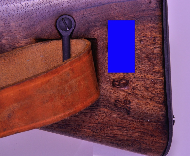

Et moi aussi j’en ai un Very Happy , et oui un beau mas 36 cal 7,5x54 premier model ❤ , et avec quelque pièces du deuxième me semble-t-il Question . Nouvelle crosse proche du no de série , et comme je ne peux démonter le fut en bois du canon ,pour l’instant pas de date de ce dernier !. No

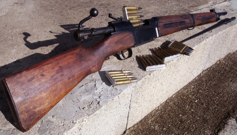

Il est super beau et quasi neuf ce MAS 36 1er type, il me semble au vues des photos que tu la fait phosphaté ? normalement les 1er type son revêtu d'une peinture cuite au four, et seul la culasse est phosphaté.
une pitite topho du mien :

Non ce n’est pas moi ,je pense l’ancien propriétaire , armée ou gendarmerie .

oui normalement ils sont peints (peinture noire cuite au four ) ceci dit il semble cohérant les garnitures sont correctes , il a certainement été reconditionné par son ancien proprio , est ce que les parties métalliques sont au N°? belle pièce néanmoins .

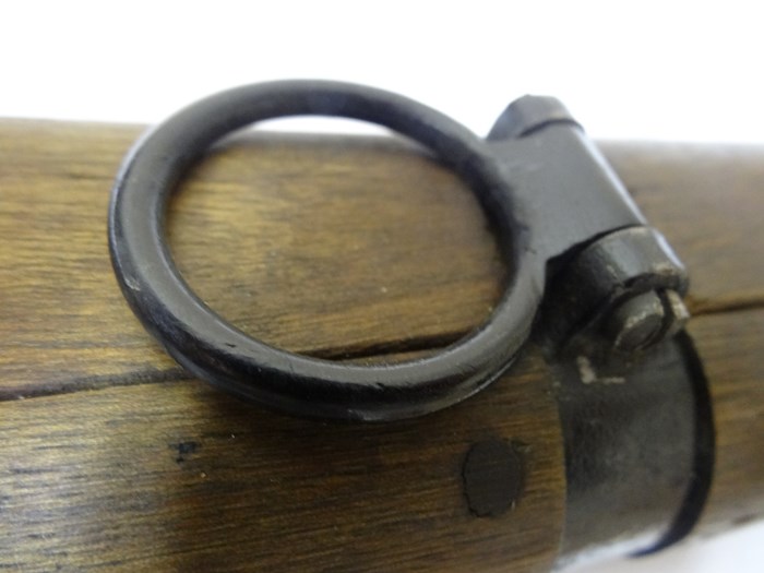

beluga  merci pour le rechargement ça m'évitera de chercher , je viens d'en rentrer un 1er type également daté de 44 il a la première modif (anneau usiné de passant latéral de bretelle) je le posterai dés que je pourrai prendre les photos .

pour le fun et la culture j'ai fait une photo à l'arrache de l'anneau de bretelle .

il me semble que c'est l'anneau de grenadière du Mas 36 2eme type

pour l'anneau ce n'est pas un 2eme type celui ci est "usiné" alors que les suivants sont plats et pliés . c'est un modèle qui a du ètre produit très peu de temps peut ètre 44 / 45 il faudrait avoir l'avis d'un spécialiste .

il y a le même anneau qu'il qualifie de 2 eme type.

merci pour le lien , effectivement 2eme type , pour moi les anneaux plus tardifs étaient le 2eme type j'avais donc tout faux .

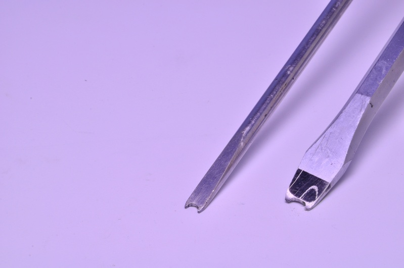

Samedi avec cette fichu pluie , j’ai démonté la boiserie de mon mas 36 avec ces tournevis fais le matin même . Et comme je m’en doutais le canon est daté de 1951 !.

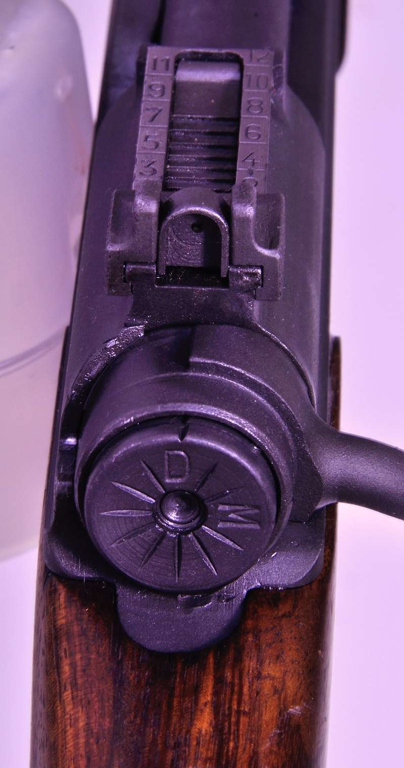

Modifié LG 48 en 1951 et pourtant la boîte de culasse n'a pas la modif 39 pour le bouchon de culasse ,et il a toujours sa hausse d'origine type 1  ... scratch
Décidément les voix de l'administration en arsenaux sont impénétrables ....
