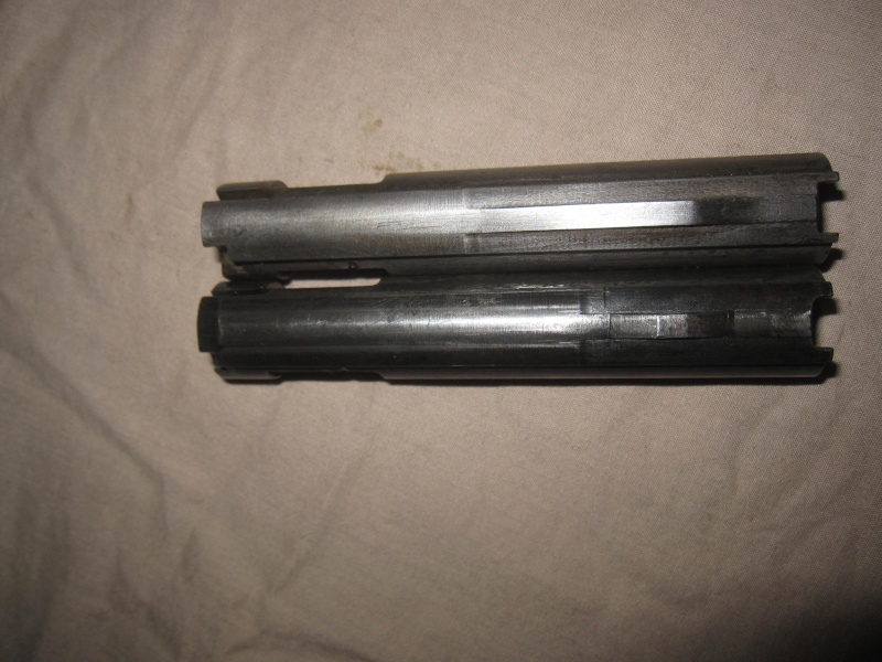

avis aux spécialistes du forum:
est ce que la culasse du G43 DUV 43 est adaptable sur un G41 DUV 43?
amicalement RV
ZOUAVE9
Nombre de messages : 190
Localisation : Bourgogne

je pensais à cette pièce tout particulièrement, prévue au départ pour un G43,
amicalement RV

J'ai récupéré ces photos, a droite le G41 duv43 et a gauche le G43 duv 43, il me semble qu'il y a des différences
differences dans la conception mais surtout differences dans la longueur de la piece, au moins 4mm
Cdt
droulz

Message  droulz le Mer 30 Sep 2015, 16:53
re
pour moi les 2 pièces ne sont pas interchangeables meme si le systeme est plus ou moins le meme (mais je me trompe peut etre)
cdt
droulz

Message  waldy45 le Mer 30 Sep 2015, 19:51
je ne sais pas si tu parles de la culasse ou du couvre culasse mais de toute façon aucun des 2 n est interchangeable.

Message  droulz le Mer 30 Sep 2015, 20:13
toujours les memes photos du net, à gauche G41, a droite G43
Il y a quand meme pas mal de différences

Message  toulon44 le Mer 30 Sep 2015, 20:44
comme on dit " ils ont l'air mais pas la chanson " effectivement pas mal de différences . pour une technologie analogue sauf pour le système d'emprunt des gaz qui est complètement différent .

Message  droulz le Mer 30 Sep 2015, 20:51
oui le systeme d'emprunt des gaz est totalement different et l'ensemble culasse a beaucoup de differences donc je ne pense pas vraiment que ce soit interchangable

Message  laurent2 le Mer 30 Sep 2015, 21:14
bonsoir
j ai déjà essayé ça se monte mais ça ne fonctionne pas avec des munitions car les cotes sont légèrement différentes
par contre sans étuis ou mun ça verrouille
pas facile a trouver les pièces de g41 ça fait un moment que j en cherche!!!!! No No No

Message  ZH29 le Dim 04 Oct 2015, 17:55
Deux types de fabrication, l'un en acier usiné, l'autre en tôle... deux cotes, deux façons de voir les choses.
Le 41 adopté ("ac" ou "duv") est la version finale des nombreux prototypes de l'appel d'offre. Le 43 est une version fiabilisée tout en étant très simplifiée.
Ce qui va de la fixation du canon (vissé contre goupillé du G43) au magasin, en passant par l'emprunt de gaz totalement différent.
Le G41 Walther (le Mauser est encore différent) est une version luxueuse et bien finie. Le G43 est une arme de guerre faite pour marcher à l'instar de sa muse, le SVT-40.
Toutefois ces armes souffrent d'un manque de développement assez évident et la guerre n'a pas laissé le temps à Mauser de mettre en place son Gerät 03 en 7,92x33K (les fondements de la SKS en gros).
Une culasse de 41 ne rentre pas dans un G43, ni même le couvre culasse en acier usiné. De même qu'un couvre culasse en tôle ne s'y verrouille pas. Ce ne sont sensiblement pas les mêmes boitiers.
