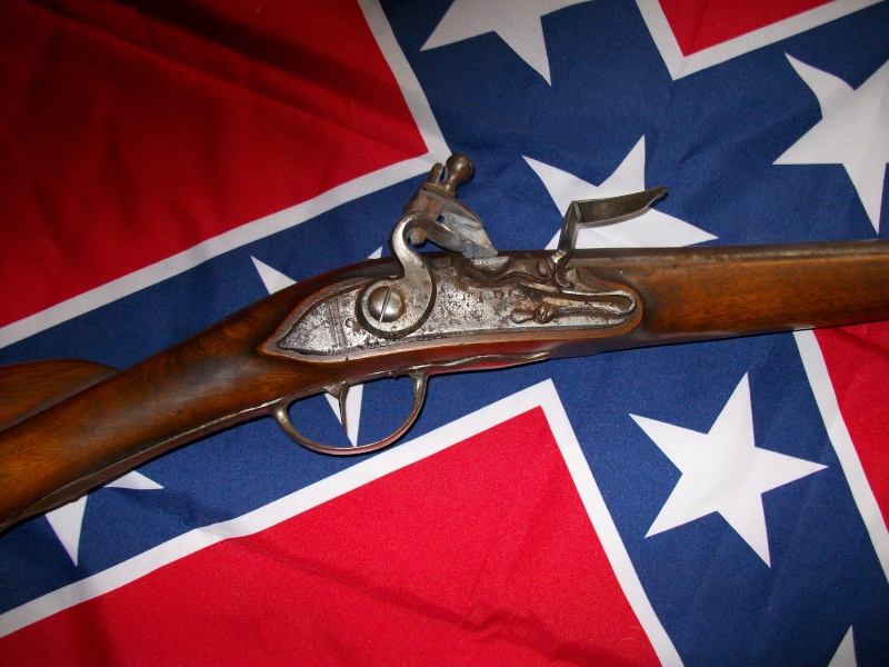

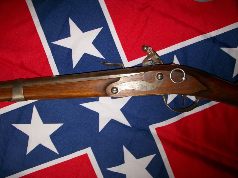

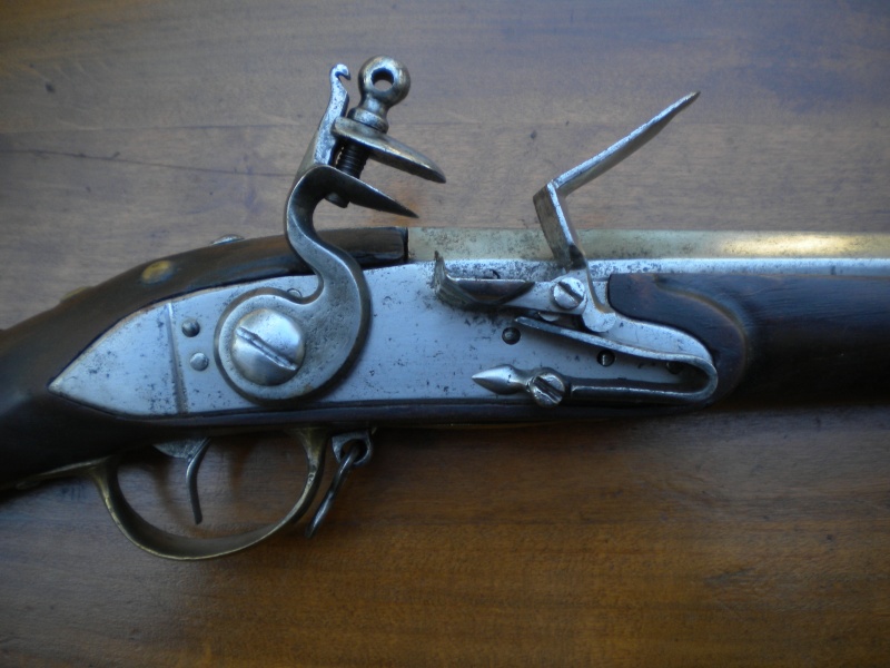

bonjour

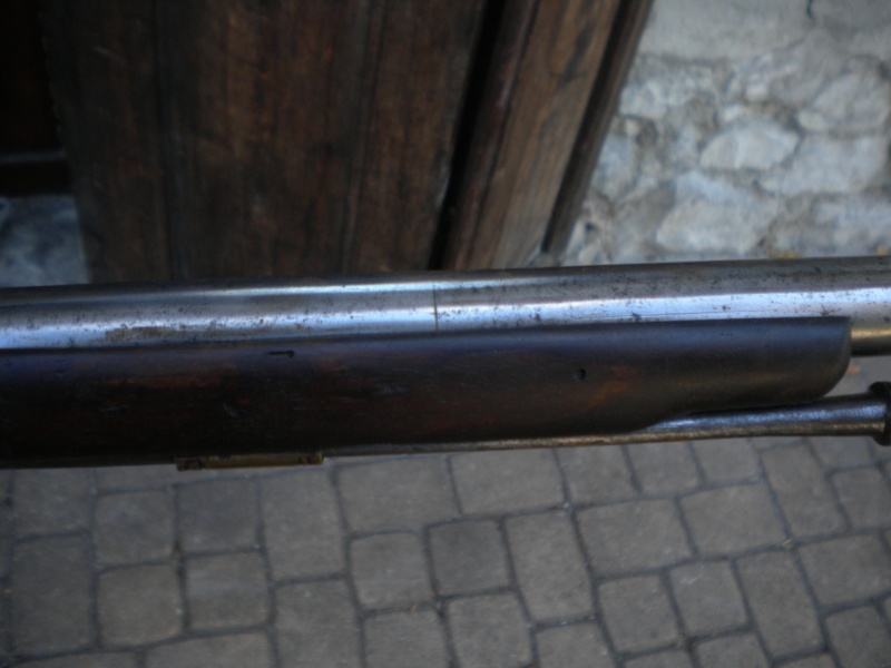

effectivement , cela fait beaucoup de ? pour cette arme déroutante pour moi
le canon à pans au depart conserve un plat sur le dessus jusqu'au bout ,de plus il est fixé au fut par des goupilles, il est lisse
 platine  sans marque extérieure contre platine semble-t-il française plaque de couche et pontet en laiton
le bois porte une inscription
si vous avez des idées .....outre la baguette qui est 1822  ... un remontage ?

de plus sur la derniere photo on voit bien la brasure pour rallonger le canon

Très beau ...  trop beau pour être vrai .
      Probablement un très beau remontage ?
      Théoriquement , cette sous garde ne devrait pas avoir d' anneau de bretelle .
        Cette platine devrait avoir une vis à fente en V  , avec un filetage de l' ancien régime
          J' aimerais voir la plaque de couche ?
            Faudrait aussi comparer la courbe de la crosse   .

Si c' est un règlementaire , à part le 1717 , il devrait être monté avec des bracelets .
    Si c' est un 1717 , l' anneau de  bretelle serait  serait sur le coté
       Son état de conservation est stupéfiant , ma repro  assez semblable porte plus de marques d'usure  en 15 ans d'usage .
        Reste la possibilité d' un fusil  particulier , comme  de milice garde -cote de Bratagne  ? Fusil de bord ?
          Si c' est un remontage ... il est très beau .
           Le mécanisme de platine comprend-il une  bride de noix ?   Ou est le deuxième anneau de bretelle ?
            Le bois est -il du noyer ?   ( juglans régia )  du hêtre teint ?  .....  du seesham ( dalbergia sisso )   ?
              Un poinçon de Liège , sous le canon ?

Ce n'est point un 1717 il manque une bride sur la platine ce n'est point aussi un 1728 la contre-platine est en fer, le pontet, la plaque de couche,l'embouchoir,la tête de baguette aussi
mon avis ,il vaut ce qu'il vaut un remontage pour la chasse et passage chez un marchand pour remise au format 17??,à pluche

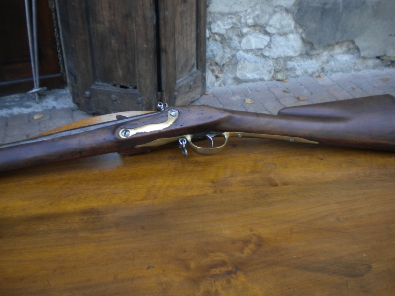

autres photos

Message  Tourblanche le Mar 29 Sep 2015, 20:04
... le retour de  plaque de couche ,  c' est une signature
       Normalement , elle est du même style que la contre platine
       et la sous garde
              http://www.jaegerkorps.org/NRA/Hunting%20Guns%20in%20Colonial%20America.htm
