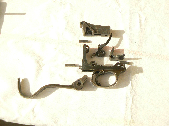

Admirez la complexité et en même temps la simplicité de ce mecanisme.
BSA 1410
Mono-matricule jusqu’à la plus petite pièce.

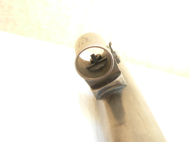

Ressort sur l'iris ??????

Message  turbine le Mer 30 Sep 2015, 18:32
BSA <a href=BSA Bsa_ma10" />
le méplat en dessous du canon, il semblerai que c'est l'emplacement de l'anneau soudé pour l'attache de la bretelle.
sur la mienne il y a un bipied home made
le garde de main me parait un peu gros pour une 12, pourtant c'en est une !!
BSA <a href=BSA Bsa_ma11" />
l'iris d'origine , c'est celui-ci
BSA <a href=BSA Bsa_ma12" />
et le tunnel d'origine comme sur la tiènne

mais pas du tout , elle est tres belle et elle a été équipée de divers guidons , ,les instruments de visée , c'etait un peu a la carte suivant ce que tu désirais en faire.
tu auras toutes les explications sur le modèle ainsi que la periode de fabrication sur le site incontournable
http://rifleman.org.uk/BSA_small-bore_target_rifles.html
tu mesures le diametre du canon , sa longueur et tu compares avec les modeles presentés en divisant tout par 25,4
