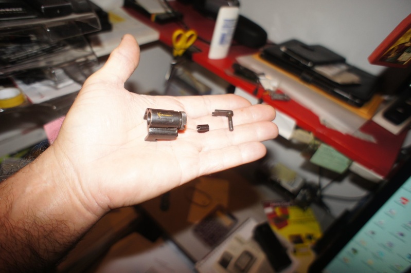

Message  Jean Louis le Lun 05 Oct 2015, 17:24
Dans nos régions la Fete c'est important, le pêtit jaune c'est trés important, mais quand il faut rendre service, une parole c'est une parole !!
Le voici terminer, j'ai mis une touche personnelle pour ne pas avoir les foudres Suisse du Plagia et un peu plus de matiére car dans le pays de notre Ami papet13 quand le vent souffle il faut que le tir soit bien droit donc il faut du solide.
Guidon normal avec fixation d'origine
guidon tunnel flottant 111
Les lunettes sont salle et bien sur je filète avec un pas de 0.75, travail a refaire !
guidon tunnel flottant 211
Les éléments avants et les mêmes après, j'aime le solide en plus pour un amateur !!!

Nouvelle fixation en place
guidon tunnel flottant 611
guidon tunnel flottant 711
guidon tunnel flottant 811
guidon tunnel flottant 910
guidon tunnel flottant 1010
guidon tunnel flottant 1111
 guidon tunnel flottant 1210
guidon tunnel flottant 1310
guidon tunnel flottant 1410
Pourquoi diable cette couleur acier Blanc, un simple rappel du bouton d'Armement Blanc !!!
guidon tunnel flottant 1510
En fonction de appréciations et bien sur de celle du futur Propriétaire, je change la couleur !!
