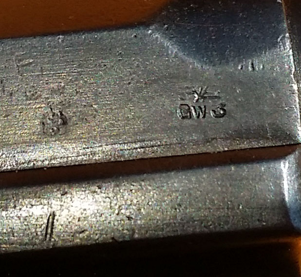

Le marquage 1917 et byf est-il possible sur un Luger P08 ?
Je suis sceptique...
Marquage refrappé ?

C'est un P.08 passé par l'Allemagne de l'Est ...
Notre spécialiste Kri 42 a écrit un sujet dessus, l'an passé, recherche dans "P.08 VOPO" ... Wink

Reconditionnement vopo avec glissière DWM 1917 revue, renumérotée et éprouvée , canon neuf sur carcasse et genouillère de byf , plaq. & mag. vopo

oui aucun doute P08 VOPO

Michel et Patrice vous ont tout dit...et je n'aime pas beaucoup les Luger Vopos: remontages, numéros marqués au crayon électriques ou barrés, vilain rebronzage, horribles plaquettes...en somme rien d'intéressant pour la collection et valable uniquement pour le tir!
