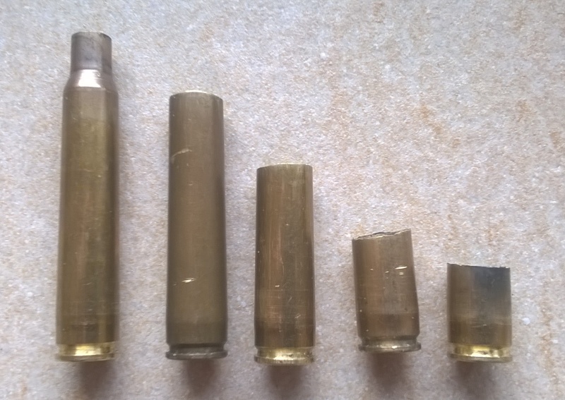

Message  le tireur 76 le Mer 23 Sep 2015, 10:06
quelques cas de rupture sans surpression ????

Message  Hanthi le Mer 23 Sep 2015, 11:53
Sur ma mg, ça faisait comme les 2 de droite....

Bonjour ,
je rebondis sur ce post
la position de la frette d' emprunt des gaz est importante car cela influe sur la course de sécurité  de l"ensemble mobile ( pièce de manœuvre, porte percuteur culasse et tenons de verrouillage)
la course de sécurité correspond au temps de passage du projectile de l’évent des gaz à sa sortie à la bouche du canon)
le fait d'avoir décalé de 6 cm sa position impacte sur le déverrouillage de la culasse, la pression n'est pas encore tombé dans le tube que la culasse entame déjà sa phase de déverrouillage et d'extraction d' un étui encore en dilation dans la chambre, d’où cet effet d'arrachement produisant ainsi une section de celui ci.
il faut repositionner la frette à la bonne cote pour revenir à la normale.
autre point de détail , bien vérifier que la goupille transversal de fixation du canon sur la boite de culasse soit en acier traité si ce n'est pas le cas (goupille type stub ) risque de déformation de celle ci avec déplacement du canon vers l'avant ( canon monté par frettage et non vissé) et augmentation important de la feuillure entrainant également des ruptures d’étuis.
