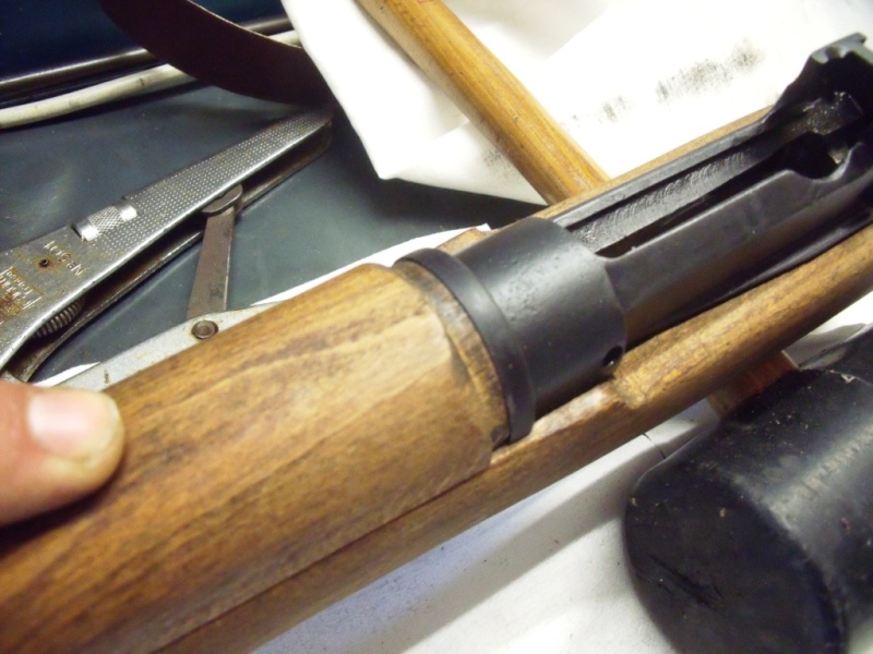

Montage du fut et contrôle de l'ajustement, qui c'est avéré mauvais, j'ai donc du effectuer une retouche pour qui ne force pas de trop lorsqu’il est entièrement assemblé  avec les gardes main.
Restauration Enfield N°4 MK1 <a href=Restauration Enfield N°4 MK1 110" />

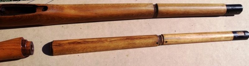

Préparation des bois pour un poncé huilé
Restauration Enfield N°4 MK1 <a href=Restauration Enfield N°4 MK1 1410" />
Apres 10 couches, les voila terminé et près a être monté.
Restauration Enfield N°4 MK1 <a href=Restauration Enfield N°4 MK1 1510" />
Restauration Enfield N°4 MK1 <a href=Restauration Enfield N°4 MK1 1610" />
Restauration Enfield N°4 MK1 <a href=Restauration Enfield N°4 MK1 1710" />

Message  ducat78 le Mar 13 Oct 2015, 20:18
oui au fur et à mesure, les Anglais ont été de moins en moins appliqués pour le marquage du modèle et du N° de série de leurs Lee Enfield !!
Même quelques années après la WWII ce n'était toujours pas top, ici pour exemple le marquage de mon Lee Enfield N°7 MKI de 1948 faiblement perceptible.
