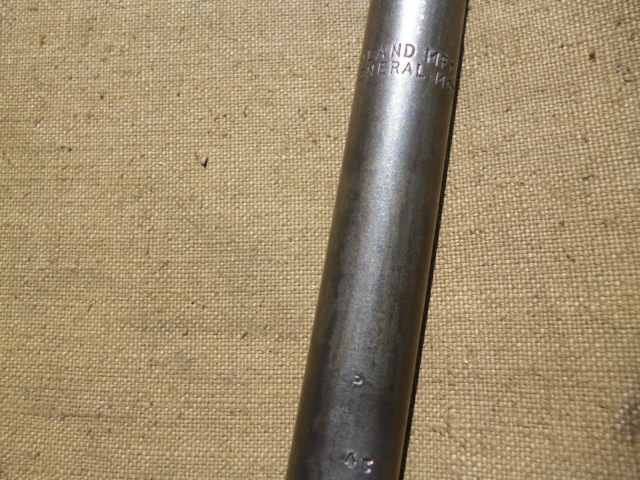

[img]url=http://www.servimg.com/view/16503238/38][/url][/img][img]url=http://www.servimg.com/view/16503238/37][/url][/img][img]url=http://www.servimg.com/view/16503238/35][/url][/img][img]url=http://www.servimg.com/view/16503238/34][/url][/img]
Bjr à tous
Voilà, j'ai démonté ma carabine US et j'ai vu  plusieurs poinçons et marquages dont certains me sont inconnus. Quelqu'un peut il me les identifier? Merci.

Message  feder504 le Mer 09 Sep 2015, 23:37
Ce canon Inland n'est pas daté, ça arrive, mais il a reçu la date d'épreuve (43) apposée manuellement dans ce cas, au-dessous du "P".
Les marques bizarres sur la face plate sont celles de monteurs et ouvriers divers, elles ne sont pas répertoriées et varient d'une Inland à l'autre ...
Ce qui n'est pas normal, c'est le "763"  que l'on voit, probablement rajouté lors de son passage en Italie, car il porte les poinçons du banc d'épreuve de Gardone, le code-date "BD" correspondant à l'année 1994.

Bjr Feder 504 - Merci pour ces explications. J'en sais un peu plus. Le marquage PSF c'est pour Poudre Sans Fumée où autre chose ?

pousserapière a écrit:Bjr Feder 504 - Merci pour ces explications. J'en sais un peu plus. Le marquage PSF c'est pour Poudre Sans Fumée où autre chose ?
C'est cela, et donc pas autre chose, collègue  Wink
