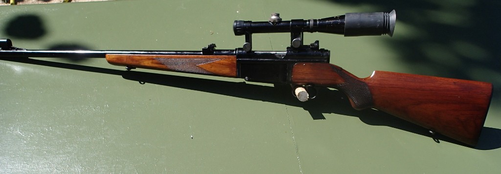

Je cherche à identifier précisement et estimer une carabine avec sa lunette en vue d'une mise en vente. L'ami qui la possède m'a envoyé quelques documents avec.
Elle est en calibre 8X60. Il s'agit d'une carabine civile. Du peu que j'ai pu trouvé sur le net, je pense à une MAS Fournier. Concernant les marquages : MAS 1947- SC sous le canon près du boîtier, 8-60 magnum sur le canon et EBG dans un coin du canon. Qu'en pensez-vous ?

c'est bien une carabine fabriquée par la MAS à St-Etienne sur la base d'une mécanique de MAS.36.
Il y a peu, j'en ai vendu une dans ce calibre pour 400€, mais sans lunette.
avec celle-ci (si elle est en bon état) et son montage spécial, je pense que tu pourrais la proposer à 7/800€ (en tout cas, c'est un prix qui me semble réaliste)
la particularité de ce modèle est d'avoir un magasin rallongé pour accepter la 8x60S qui est plus longue que la 7,5x54. Cet allongement a été fait en déplaçant vers l'avant la paroi interne du magasin.

Pour la lunette, APX= Ateliers de Puteaux, donc lunette militaire, sans doute "recyclée"
Elle ressemble à la lunette qui était montée sur les Lebel en 14. Est-ce que la MAS a utilisé des stocks? car a cette époque on mettait en service la lunette Mod.53 avec le MAS 49.
mais ce n'est qu'une hypothèse...
Essaie de voir à la rubrique "Armes Françaises" il y a sûrement des gars "calés" en matière de fusils à lunette de 14/18
GIPEGE

on dirai vraiment une lunette de Lebel mais il faudrait que tu nous indique le grossissement SVP:Hi !:

On dirai une APX modèle 1916

Pour le grossissement de la lunette, c'est du 3,5. C'est indiqué sur la documentation que j'ai insérée. Peut-être, effectivement, une lunette militaire recyclée.
