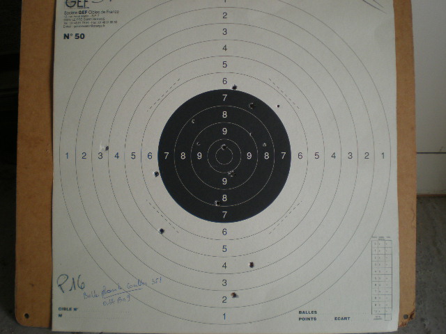

Ce matin petite séance au stand, j'en ai profité pour faire des essais avec le Steyr.
Mêmes douilles, mêmes amorces et même poudre pour ne comparer que les balles.
10 premières cartouches, balles Alsa 124grs modifiées à +/-9.19 au lieu de +/-9.02 (voir plus loin pour la modification)
Un peu bas en moyenne mais je suis content car je pense que la solution à mon problème est là.
Deuxième série de 10 cartouches, balles HN 124grs en 0.357"
Un "flyer" incompréhensible (le zéro à 10h, je suis sûr que ce n'est pas un coup de doigt). Là aussi c'est acceptable mais je pense que les possibilités d'amélioration sont moins importantes
qu'avec les balles modifiées.
Troisième série de 10 cartouches avec des balles plomb coulées toujours en 124grs en 0.358".
Là, c'est franchement mauvais, 6 blancs et il y en a partout (ne pas tenir compte des petits trous, c'est du 22 sur une cible récupérée au stand)
et en plus avec un emplombage conséquent, donc à oublier.

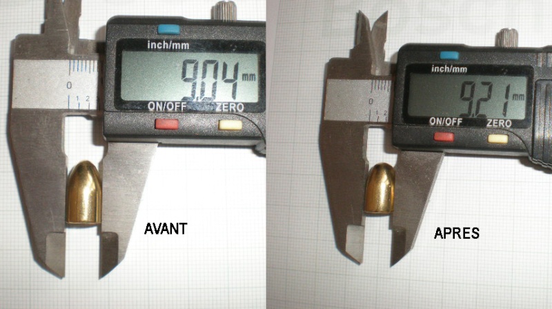

Pour la modification des balles Alsa, j'ai fais ça suite à une excellente idée que m'a donné "Le Grascon" et que je vais continuer de creuser.
J'ai réalisé un "outil" très simple à l'aide d'un boulon de 10 que j'ai modifié à la perceuse et à la lime.
Je mets ça sur le bélier de la presse et je pousse la balle contre le siégeur d'un outils RCBS en 0.357
et ça donne ça.
On conserve une concentricité correcte (+/- 0.01mm, la balle d'origine variait de 9.02 à 9.04 et après on tourne entre 9.19 et 9.21) avec une légère perte de longueur (ici 0.8mm) qui ne gêne pas.
Sur la photo, il semble y avoir un effet "tonneau" mais en fait, on a la même forme que le balle d'origine (radialement en tout cas).
On peut peut-être gagner encore en concentricité en les recalibrant (si on trouve un recalibreur dans ces diamètres quoique le recalibrage de balles chemisées, je ne sais pas si ça se fait et si c'est efficace vu l’élasticité du cuivre).

Pour les balles plombs, j'ai un moule LEE en 358 et je compte bien les "gonfler" et les recalibrer à .360 (quand j'aurai reçu ma fraise).

Une nouvelle empreinte au Cerrosafe à 1/2 h puis à 1 h de refroidissement porte le diamètre du chilien autour de 9,20 mm , soit .362 " .
Je ne m'explique toujours pas comment des balles de .355 " arrivent groupées en cible , sans Flyer .
Pour une balle chemisée de 124 grs , la poudre A0 semble lui convenir , à 0,36 g : ( impacts dans une paume de main , sur appui bien sûr ) .
0,34 g de A0 en prévision .
J'obtiens l'équivalent avec 0,30 g de Fiocchi Blu 32 et une balle MPF cuivrée de 124 grains ; c'est le duo poudre -balle que j'utilise en TSV ( mais en plus chaud ) .
Mais dès que je passe à 0,32 ça arrose , et 0,34 montre des signes de pression élevée .
S'il daigne fonctionner à 0,28 g , je verrai sa précision .
0,34 g de Ba 9 , pression basse et pas terrible en cible ; je vais monter à 0,36 g , toujours avec la MPF cuivrée .
Je reste dans les Vectan " lentes " .
Il est lourd de l'avant , tout le contraire d'un P 08 par exemple , un peu comme un Manurhin équipé de son contre-poids .
C'est un avantage pour le TAR et je ne vais pas m'en priver ; il sera mon arme de prédilection aux prochaines compétitions .
Si l'on m'avait dit ça il y a 15 jours ...

deGuers a écrit:Une nouvelle empreinte au Cerrosafe à 1/2 h puis à 1 h de refroidissement porte le diamètre du chilien autour de 9,20 mm , soit .362 " .

Et même .362 " au dernier Cerrosafe Shocked
Meynet Production Française , référence 35 CN 125Gr TML ; entièrement cuivrée , ogive conique , une gorge non graissée .
A noter que le bon groupement ne dépend pas de cette balle puisqu'elle a donné des groupements dispersés avec d'autres charges ;  la balle chemisée 124 classique fait aussi bien .
Cette MPF  fait 9,01mm de diamètre , soit .3547 " , et 125 grains de moyenne ; selon les lots bien sûr .
Il ne faut pas compter sur une expansion d'une balle cuivrée , pas plus que d'une balle plomb d'ailleurs ; sauf à couler en plomb pur , ce qui n'est pas envisageable.
Mon meilleur groupement est , sur 5 balles , H = 70 mm , l = 56 mm .
Je dégrossis à 5 cartouches , poudres différentes , charges en escalier .
Et , quand ça me semble prometteur , je confirme sur 10 balles . Du classique quoi .
Si tu as un email je peux t'envoyer une photo de ces résultats , à partager , pour la gloire du Steyr Hahn .
Je suis curieux de savoir ce que donnerait une balle coulée au diamètre en fonds de rayures ...salut
