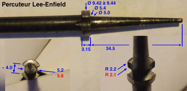

Pour ce qui en est des saillies de percuteur, selon le "Small Arms of the World", 11e édition page 164 :
- de 0.050 à 0.055 inch pour le n° 1,
- de 0.040 à 0.050 inch pour les n° 4 et n° 5.
Pour mesurer, la tige de profondeur d'un pied à coulisse donne une vague idée. Pour être précis, mieux vaut un comparateur fixé dans un court tube de 8, échancré en tripode à la base (afin de voir si la pointe de touche est bien alignée sur le percuteur). En fait ça ne demande pas tant de précision, mais avec le comparateur c'est bien plus facile.

Message  JIEME41 le Jeu 30 Aoû 2018, 14:09
Verchère a écrit:Aille ! V'là-t'y pas que je me rends compte n'avoir pas pris garde au modèle (n°1 Mk III) !
Parce-que ma culasse, je sais pas trop ; n°1 Mk III; ou n°4 Mk 1 ? C'est que les LE n'étant pas ma tasse de thé, je m'en tiens aux problèmes mécaniques qu'on me soumet, en évitant soigneusement de me poser la moindre question relative à leur nomenclature farfelue...
Le fusil dont j'ai extrait (à grand peine) ma culasse, n'est d'aucun secours : c'était un Mauser Gewehr 98 !
Je n'ai donc aucune notion des éventuelles différences dimensionnelles du percuteur, entre n°1 et n°4...
Là je crois pouvoir te dire, que tu ne vas pas avoir de grande difficulté, le système de percussion est à la hauteur du système de détente sur le LEE , c'est à dire basique. Et je pense qu'à l'œil et étui percuté en main pour comparer l'empreinte ça vaudra bien ton palmer..... "En fait ça ne demande pas tant de précision"
J'ai deux fascicules édités par le Canada et traduit en français ( si, si ça existe encore, pour les "Gaulois" Mr Le Président de la République.....) je vais regarder si j'ai quelque chose de ce coté.
JM

Message  JIEME41 le Jeu 30 Aoû 2018, 14:17
Si ça peut t'être utile

Message  Verchère le Jeu 30 Aoû 2018, 15:49
Oui, ça ressemble à ça, pour ce que j'en vois vu que c'est pas démonté. Et les longueurs sont les bonnes.
Cela permet-il de différencier les culasses n° 1 et n° 4, ou y-a t'il autre chose ?

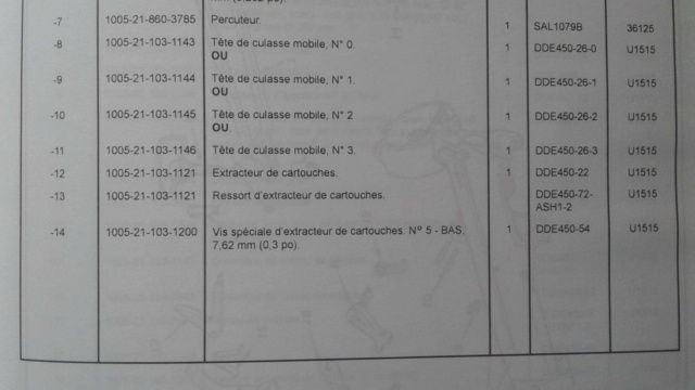

Quant à la tête de culasse du N°4 il existe 4 tête répertoriées de 0à3 mais je ne sais pas comment on peut les différencier.
Ci dessous le marquage de la mienne.
outil démontage percuteur lee enfield n°1 mk3 - Page 3 20180865

Au cas où ça puisse servir à quelqu'un voulant fabriquer l'outil, ci-dessous une photo du percuteur avec les cotes utiles (si les détails sont peu visibles il suffit d'éclaircir l'écran, ou la photo).
Les crans semblent faits avec une grande fraise-disque à dents rondes, pas engagée jusqu'à l'aplomb ; ils ne sont donc pas réellement hémi-cylindriques ! C'est la raison d'être des cotes bleu / rouge : bleu du côté de la pointe de percuteur, rouge du côté du talon.
outil démontage percuteur lee enfield n°1 mk3 - Page 3 Percut10
Et l'outil, avec les cotes corrigées en fonction de l'examen détaillé du percuteur (avec un trou Ø 5.0 l'outil ne s'engage pas à fond).
Outil simplifié : pourquoi le faire plus long, pourquoi le compliquer d'une manette ?
Le méplat est destiné à prendre l'outil verticalement dans un étau, la culasse s'enfile dessus et on dévisse en plaçant sur les plats de la noix une clef anglaise dûment garnie de mordaches.
La noix peut rester en position percutée, la culasse tournera librement en même temps.
Mais si on veut chauffer il vaut mieux mettre la noix à l'armé, pour mieux l'exposer à la flamme ; désarmer dès que c'est débloqué, pour diminuer la tension du ressort durant le dévissage.
