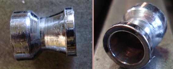

En effet, le travail est facilité par des balles de ce type à nez plat :
Ce modèle est sous calibré ce qui permet sur certains modèles de cartouches de conserver le bourrelet du sertissage (en forçant un peu).
Amicalement, PS.
