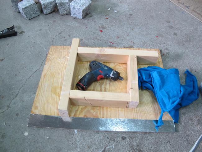

Etape 2 : déposer les armes dans le fond de la malette souhaitée (ici un outil)

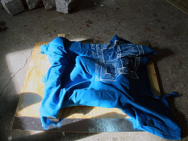

Etape 3 : couvrir d'un tissu (le choix est important, car de l'épaisseur dépendra le niveau de détail que vous obtiendrez dans la forme de la mousse. Pour ma part j'avais pris directement le tissu satin, mais ce n'était pas une bonne idée, la mousse est passée un peu à travers, et aucun intérêt d'avoir le "marquage" des plaquettes ou du barillet dans la mousse. Pensez à bien mettre le tissu dans les coin pour que la mousse remplisse correctement la malette (et non pas comme la photographie ci-dessous)

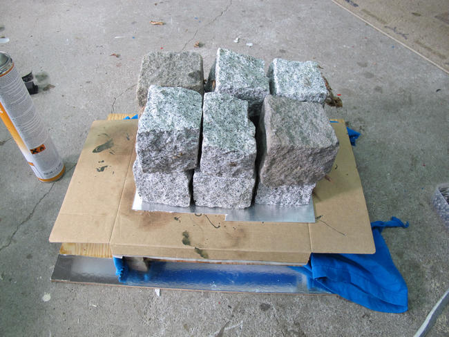

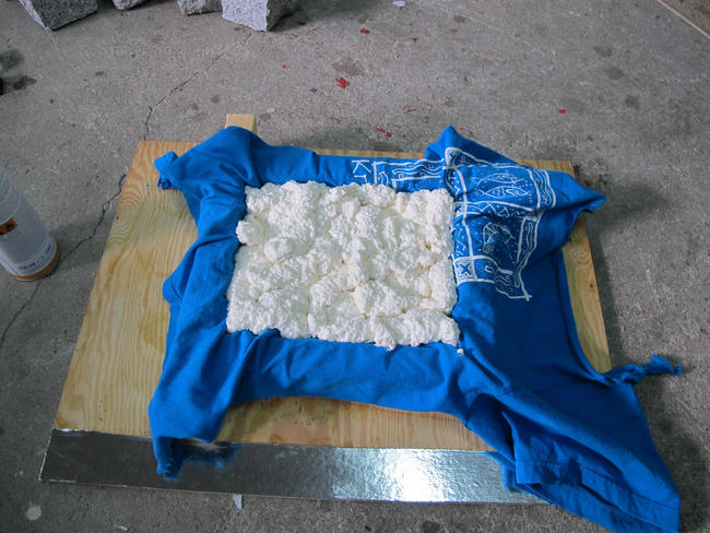

Etape 4 : appliquer la mousse, à vous de vous en sortir pour le dosage, pour ma part j'en ai trop mis, mais j'ai rectifié à postériori avec une ponceuse à bande. Pensez à poser des feuilles de journaux sur le dessus, et à appuyer avec vos mains pour faire pénétrer la mousse dans tous les recoins. (non fait ci-dessous)
Etape 5 : poser une plaque en bois avec un poid significatif dessus. Cela aura pour effet d’empêcher la mousse de gonfler vers le haut, en la forçant à prendre les espaces disponibles "vers le fond avec les armes" et d'en prendre la forme. Attention à vos armes fragiles tout de même je pense. Car pour ma part même avec environ 10kilos de munition posées, la plaque de bois s'est soulevée

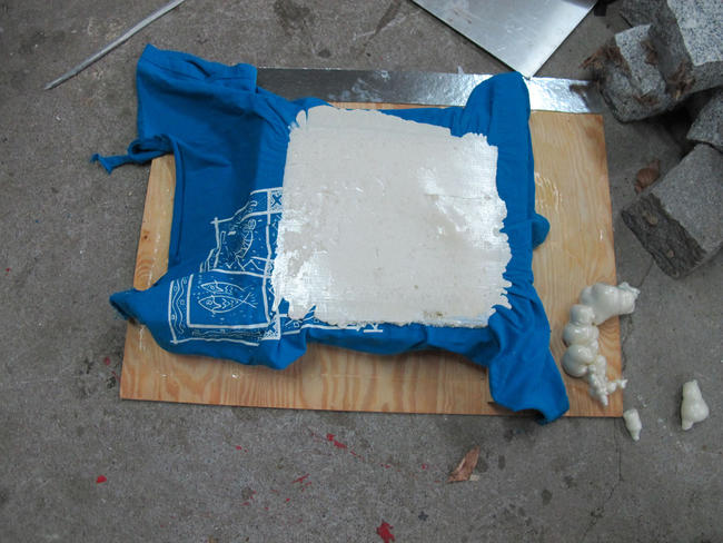

Etape 6 : attendre que cela sèche. Pour ma part j'étais inquiet donc après quelques heures j'ai choisis de tout démonter (en force) pour en sortir mes armes. Effectivement la mousse était passée à travers le satin (mauvaise idée encore une fois) mais le film alimentaire avait joué son rôle de protection. Du coup j'ai laissé séché 12h de plus.
Etape 7 : retourner le bloc de mousse, le couper ou le poncer si besoin pour rectifier la hauteur ou les angles. Comme évoqué, au final l'utilisation immédiate du satin fut une erreur, tout les détails étaient pris dans la mousse, creux du barillet, quadrillage des plaquettes etc. J'ai donc choisis de ré appliquer un autre morceaux de satin par dessus, voici le résultat final donc je suis assez satisfait pour une première fois :
