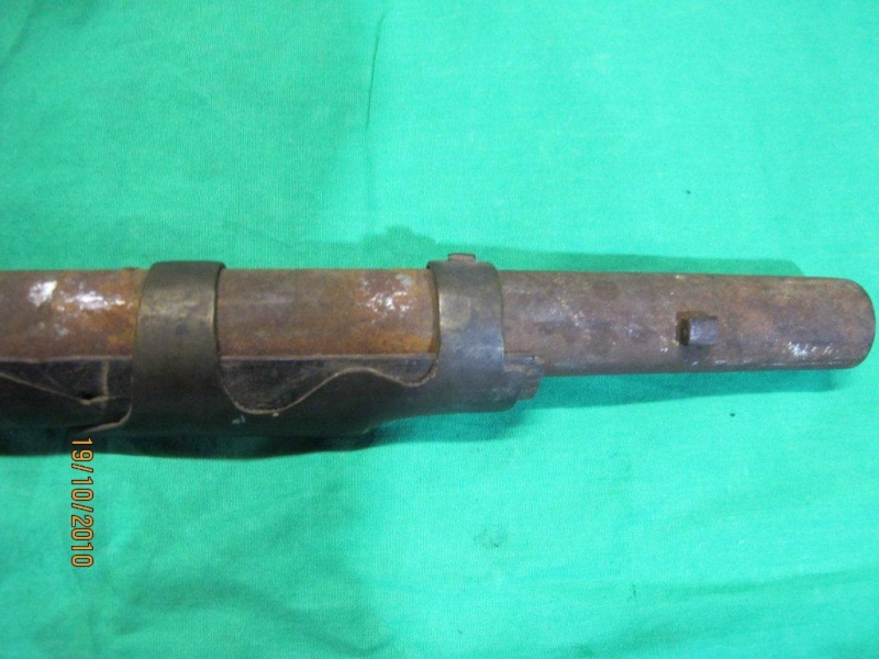

Pour exemple, Je joins les photos d’un modèle de mousqueton 1766-70 de la Maréchaussée qui ne colle pas au Boudriot mais qui pourtant a bel et bien été monté tel qu’il est. C’était une épave lorsque je l’ai récupéré et j’ai pu sauvé la ferraille mais pas la monture que j’ai dû reconstruire. J’aurais pu faire une monture qui collait au règlement mais j’ai préféré la refaire à l’identique.
Ce mousqueton mesure 114.5 cm et a une crosse de 38.5 cm .
La pente de la crosse est plus prononcée que sur les autres mousquetons de cette époque.
Il n’y a pas de double bande mais une grenadière a pivot. La grenadière arrière est bien sur un support rotatif.
Le canon est très légèrement tromblonné.
Les marquages sont effacé hormis un M sur le canon et Charleville sur la platine. .

curieux fusil
suite a tes mail; je me suis rapidement repenché sur ton fusil. Il y a pas mal de choses qui ne collent pas avec le modele 1770.
Ta platine est du modèle 1766 à chien et corps plat alors qu'il devrait être à corps ronds.
L'embouchoir devrait etre aves le profil en S entre les bandes.
le tenon de baïonnette correspond au modèle 1770.
Enfin la longueur de crosse ne correspond a rien et devrait mesurer 39 cm.
la fabrication du modèle 66 cesse en 69 .
le marquages de bois ainsi que le 70 du canon sont inhabituels et trop ostentatoires comme si on insistait sur la date de 1770 .
Pas de poinçon de contrôleur sur une arme en bon état de cette époque; c'est curieux.
De mon point de vue (et ça n'engage que moi) ce beau fusil et un remontage de qualité avec des pieces de 1766 et 1770 et une petite erreur dans la longueur de crosse.

il y a du lourd sur certaines photos !
Pour le "1770" à l'origine du post, je pense que c'est une fabrication US ou japonaise pour la reconstitution qui doit dater des années 1975-80 à la louche, il y en a eu pas mal de proposés à l'époque avec toujours des approximation par rapport à un modèle original... Mais je peux me tromper, il faudrait voir la visserie de près ainsi que l'intérieur de la platine...

Re: Fusil d'infanterie 1770
Rakamlerouge a écrit:Bonsoir,
C'est toujours dur de se fier à des photos, mais outre les possibles incohérences dans le modèle des pièces relevées par de plus savants que moi, je trouve aussi que la "finition" évoque une réplique récente "vieillie" :
- canon encore en "blanc" avec une oxydation de surface qui ne ressemble pas à celle d'un canon ancien piqué et repoli.
- la crosse, sans aucun "poli" dû aux manipulations/entretien, aucune patine de cire ancienne, etc.. et des traces de manipulation qui semblent récentes sur un ensemble "à l'état neuf". Je trouve aussi le bois un peu trop rouge, le fil un peu "aéré", on dirait vraiment un noyer américain.
- les têtes de vis : malgré quelques traces de tournevis, les arêtes des fentes sont très très nettes.
- etc...
Bref l'on ne peut pas être affirmatif, mais toute la patine de cette arme pourrait être très récente, et l'arme elle-même aussi.
