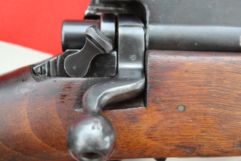

Message  HELIX le Dim 20 Mar 2016, 13:21
Photo comme promis .

Re: Patern 14 MKI* E
Message  Pâtre le Dim 20 Mar 2016, 15:19
(...mais en fait, c'est l'autre partie du système de visée qui m'intriguais! jocolor )
