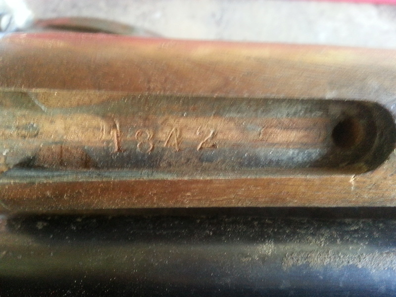

demontage de la culasse sur winchester 1866
bonjour à tous je suis nouveau sur ce forum j'ai lu quelques discutions très pro donc,voila j'ai acheté aux enchères une carabine winchester semblable a celle qui est en photo dans la discussion "winchester 1866 les tripes a l'air"
Je l'ai démontée et j'ai un gros souci pour démonter la culasse . Sur la mienne il y a, comme sur la photo un petit trou qui ne sert a rien? et qui bute sur la culasse!
je ne sais plus quoi faire pour démonter cette culasse, elle est rouillée et j'ai hâte de pouvoir la nettoyer;
si vous pouviez m’éclairer sur ce sujet
le fameux trou doit servir à repousser une clavette mais je ne sais pas à quel niveau elle se trouve ni quel est son diamètre
un grand merci pour vos réponses à bientôt

reparation restauration winchester
Bonjour a tous
Je suis en train de rénover une winchester et pour démonter le culasse je bute depuis pas mal de temps !!! Auriez vous une solution pour extraire celle-ci ??A savoir qu’il y a un trou (suivez mon doigt) je ne vois pas a quoi il peut servir sinon à repousser une clavette ; mais à quel niveau faut il déplacer la culasse pour que les trou tombent en face et quel diamètre a cette clavette ??
Je ne sais pas son type si parmi tous les connaisseurs vous pouviez m’aider
Ci jointes d’autres photos
Merci de vos précieuses lumières bon dimanche
Envers plaque de couche intérieur de la crosse
empreinte sur la culasse peut être un 7 ou un 4

Bonjour coco, ce trou sert a chasser un axe qui tient l'extracteur et maintient la grande tige du percuteur. A partir de là tu peux enlever tout le système de percussion.
C'est ce fameux axe qui m'a toujours posé des problèmes de démontage aux miennes. Voir page 1 de ce post. Bon démontage.

Tu pourrais nous montrer les marquages sur le canon ou la bride supérieure du boîtier stp ?

Re: Winchester 1866 les tripes à l'air
voila ce qui est marque sur le canon de la winchester:
winchester repeating arms newhaven.ct
king's improvement taten tof march 29 18..tof...16..00
sous le canon :cccc 53 les c sont écrits a l'envers
des photos suivront mais pour le moment je n'ai pas le temps
encore merci de votre intérêt sur mon problème
bonne soirée
bonne soirée
coco2446 a écrit:voila ce qui est marque sur le canon de la winchester:
bonne soirée
merci à toi
tu as donc là une belle 1866 authentique classée en D2, donc libre.
bonsoir
je ne sais toujours pas ou est cet axe ni son diamètre je tâtonne et je vais mater le métal de la culasse
un repere m'aiderai
grand merci
un repere m'aiderai
grand merci
