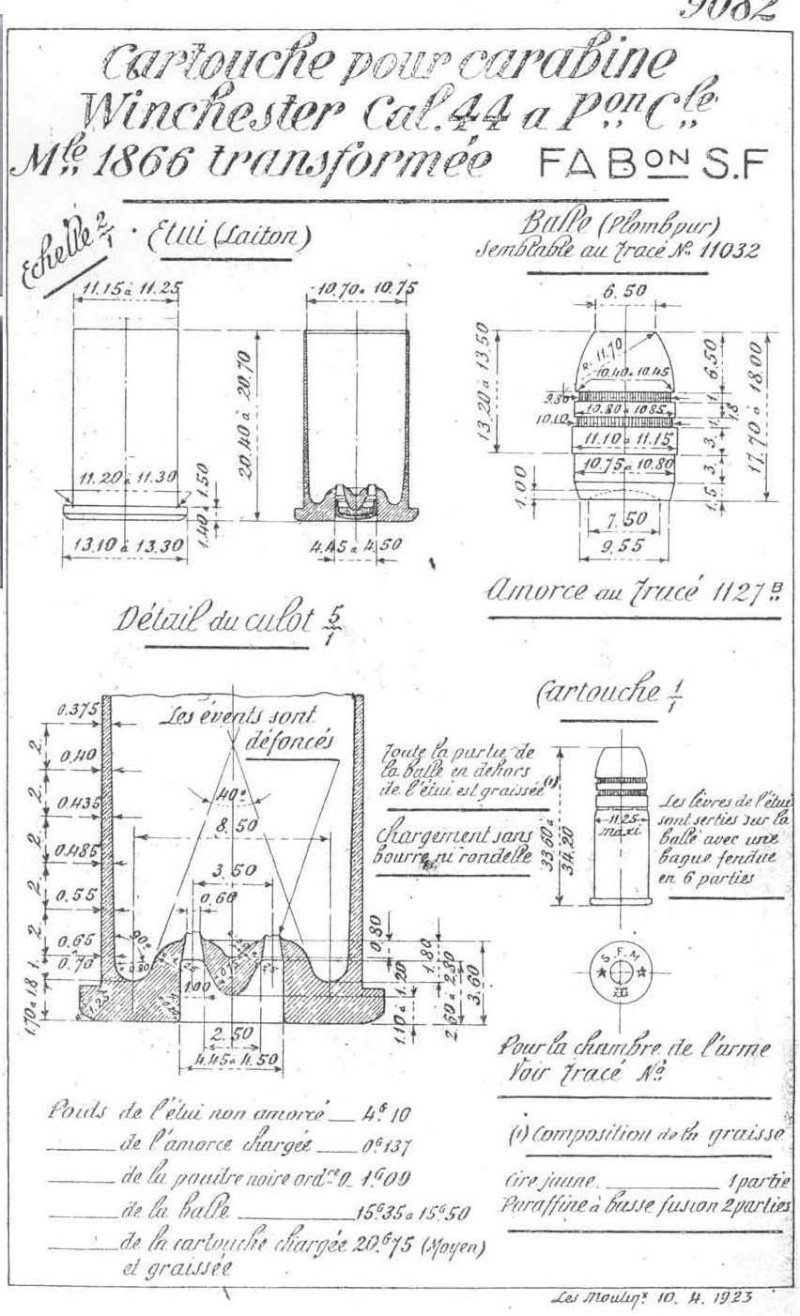

pour info en attendant que le lien sorte du bois...
http://www.naturabuy.fr/-44-Henry-Center-Fire-item-2159608.html

après quelques transformations de format...

Un des principaux fabricants semblait être Gaupillat (il ne t'aura pas échappé que le document est en français) et spécifiquement pour le Brésil, où cette cartouche servait également pour le revolver réglementaire Nagant dans le même calibre.
La Winchester 66 était réglementaire au Brésil depuis les années 70... en Henry flat. D'où peut-être la commande d'une série de 66 en PC, plus moderne, alors que Winchester sortait depuis longtemps des armes en 44/40.

Message  Jeanghis le Jeu 16 Juil 2015 - 17:59
Merci Oiseaulibre.
Le lien que l'on peut retrouver grâce à tes infos indique qu'effectivement la percussion centrale n'a pas été montée par Winchester mais réalisée par les Brésiliens eux-mêmes, ce qui conforte le fait que Winchester n'a pas construit de 66 CF en usine (mais des kits dont j'évoquais la rareté ci-dessus).

Message  freebird le Jeu 16 Juil 2015 - 19:15
en fait, si on lit complètement le texte traduit du Portugais en Anglais approximatif (que je parle un petit peu...) par le gentil intervenant, il y a deux (trois en vérité) variantes de Winchester 1866 en percussion centrale au Brésil, toutes en .44 Henry Centrefire, cartouche peut-être créée d'ailleurs à l'initiative du gouvernement Brésilien (extrapolation personnelle):
les "modelo 72/76" et "modelo 74/76", qui sont des Winchesters 1866 achetées en .44 RF et modifiées en 76 à l'aide de pièces de Winchester 1873 (également acquises par le gvt Brésilien)
et les "modelo 1892" Brésiliens, qui sont des 1866 commandées auprès de Winchester en 1891 et livrées à la troupe en 1892, directement en percussion centrale.
Sans mention de savoir si elles furent directement fabriquées en PC par Winchester
