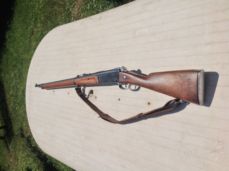

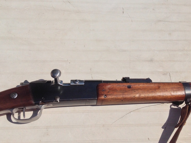

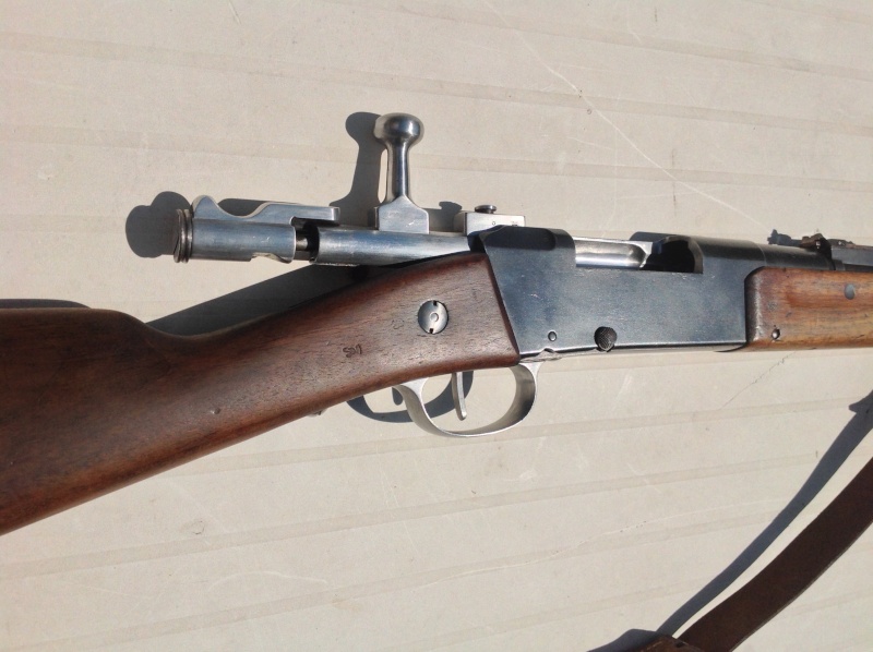

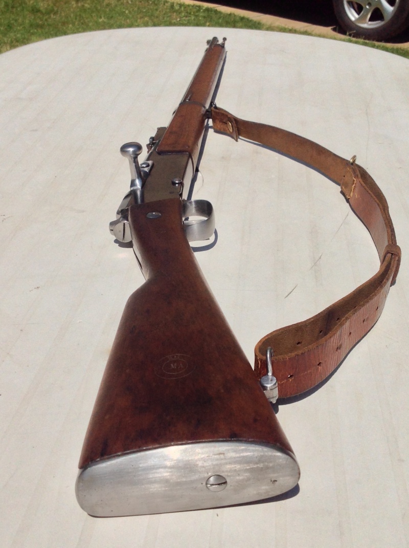

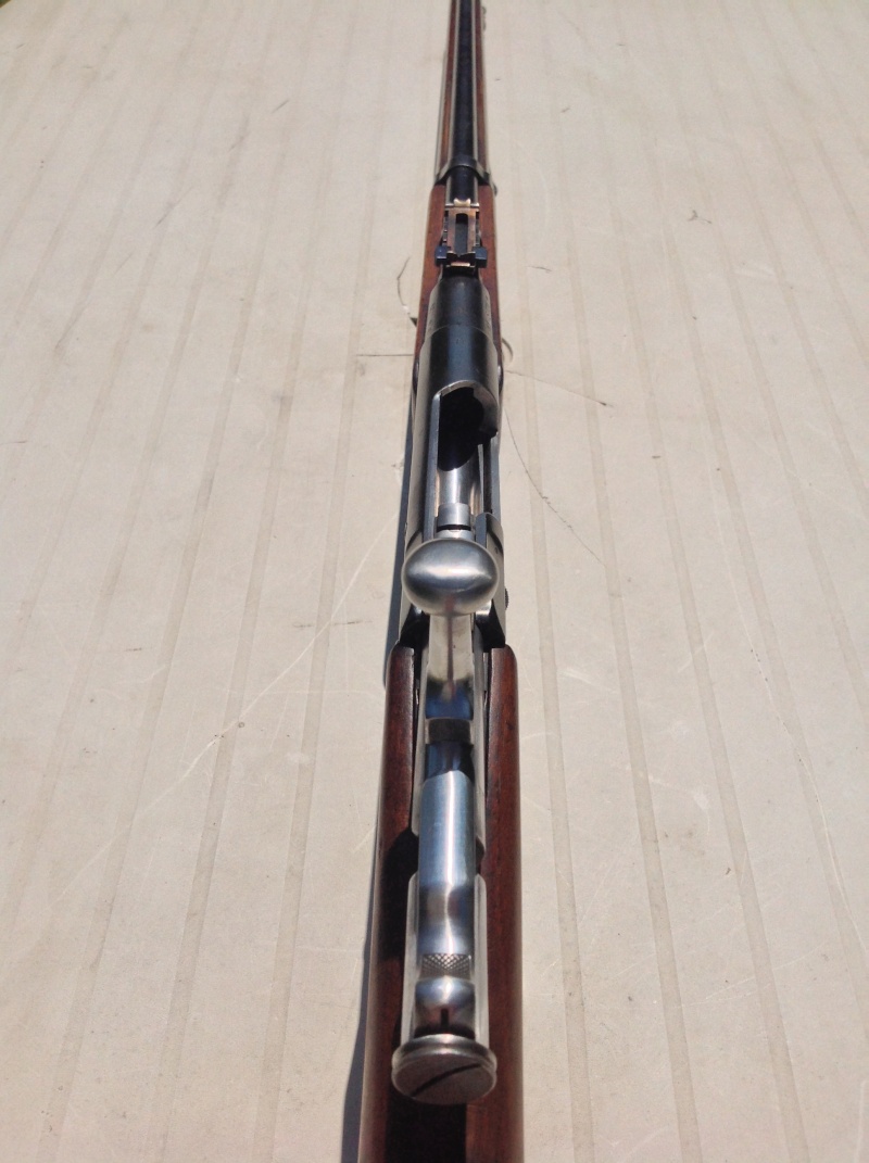

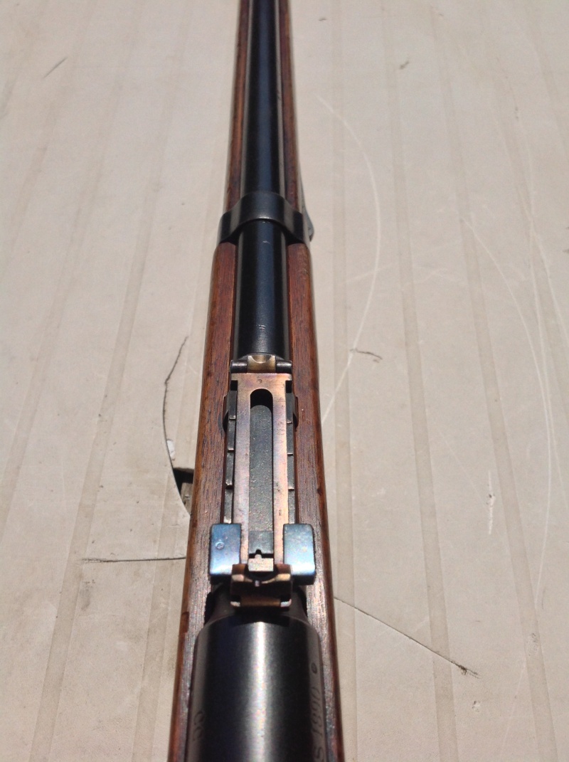

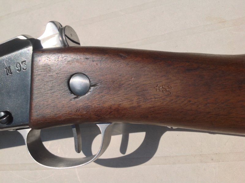

Je vous présente ma nouvelle rentrée, un Lebel de la Manufacture d'Armes de Saint-Etienne fabriquer en 1890, sorti de Manu en Mai. Il est au même numéro, en calibre d'origine modifié N, possède son bronzage d'origine (le curseur de hausse est encore bleuté  Very Happy), il y'a encore les poinçons des contrôleurs dans le bois. Je vous joint les photos.
Bien à vous, Adrien.

très belle bête, par contre je n'aime pas DU TOUT le macaron de crosse. La hausse a aussi été rejaunie et le curseur rebleuté, ce ne sont pas les finitions d'origine. Bref, c'est une arme qui a été restaurée, mais il reste très très sympa.

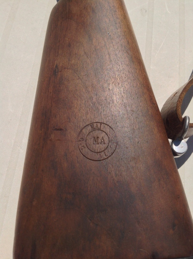

Bonsoir et merci pour vos réponses, c'est vrai que c'est quand meme une belle arme. Lestat, pourquoi dites vous que le macaron ne vous plait pas?

il suffi de comparer avec des originaux :
et le votre :
Le "MA" est mal centré, et la date n'est pas au bon endroit, trop décalée.
Il s'agit visiblement d'une refrappe plus ou moins heureuse. L'arme ayant été visiblement été restauré (la plaque de couche a été poncé et les bois rafraichis), c'est tout a fait possible.

Tu n'as vraiment pas de chance avec tes Lebel. En matière de faux poinçon de crosse, il est encore plus terrible que le premier que tu nous as montré. Là, le faussaire n'a même pas correctement centré l'année comme te l'as dit Lestat, quant aux lettres, elles sont de la plus haute fantaisie. J'ai l'impression que l'auteur de cette œuvre a repris les initiales du fournisseur de l'acier au lieu de celles du Directeur et de la manufacture.
Et il manque l'initiale du contrôleur. Je te conseille de reprendre le poli de la plaque de couche, dans la longueur de la pièce, parce que là, on voit vraiment que ça n'a pas été fait dans les règles.
C'est vraiment saoulant de voir toutes ces pièces dénaturées. Ces individus ne vont gagner qu'une chose, que les armes en bon état, au numéro et dotées de leur poinçon de réception deviennent éminemment suspectes et difficilement vendables. De l'effet secondaire imprévu de la libéralisation du Lebel et de l'explosion de son prix.

Dommage pour ta crosse ,il aurait mieux valu peut être qu'il s'abstienne de tout poinçons .... Sad

Pas top le macaron.

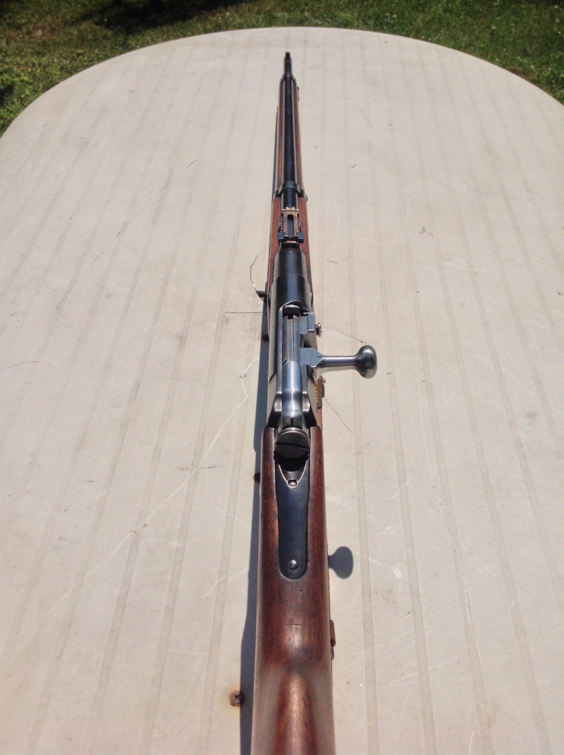

Une question qui me trotte depuis que j'en ai un, de Lebel: pourquoi ce fusil a-t-il ses crans de mire
systématiquement, très, décalé à gauche?
Sur le mien une bonne âme à bricolé proprement un porte guidon à queue d'aronde pour le mettre
en "face" mais les autres, ca se passe comment??
PS: j'aurais bien ouvert un autre sujet plutôt que "poluer" celui là mais ca fait peut être un peu rikiki

Re: Fusil Mle 1886 M93, MAS 1890
Message  dédé le Ven 03 Juil 2015, 13:31
cro24 a écrit:Une question qui me trotte depuis que j'en ai un, de Lebel: pourquoi ce fusil a-t-il ses crans de mire
Comme sa ????
Nombre de messages : 3532
Age : 27
Message  cro24 le Ven 03 Juil 2015, 14:04
Passion14-18 a écrit:
Oui, c'est bien dans ce style. On le voir sur cette photo "citée" du post de Passion14-18.
cro24
Nombre de messages : 935
Message  lu1900 le Ven 03 Juil 2015, 14:07
Fusil de droitier !
Nombre de messages : 6411
Message  cro24 le Ven 03 Juil 2015, 16:30
lu1900 a écrit:Fusil de droitier !
Pas seulement: je suis droitier et il m'a fallu dériver d'un bon peu le guidon du mien pour accorder le canon, la ligne
de visée et la cible. Mais ce n'était pas non plus en calibre d'origine ni balle blindée(8-348W+balle plomb)
cro24
Message  lu1900 le Sam 04 Juil 2015, 01:39
T'as beau dériver , tu ne sera pas tout à drt donc pour un gaucher , faut bien plus se tordre
Idem sur un certain FM !
Message  Verchère le Sam 04 Juil 2015, 02:57
Les guidons et/ou crans de mire sont décalés sur la plupart des fusils et pièces d'artillerie ; tout ce qui est prévu pour tirer loin...
Car ça ne tire jamais droit, mais ce n'est sensible qu'à longue distance ; la dérive est une résultante de l'effet Coriolis (rotation de la terre), du frottement différentiel sur l'air (importance du sens des rayures, plus flagrante dans l'eau), et du "coup de fouet" à la bouche du canon.
Tous ces facteurs, et surtout le dernier, sont intimement liés à la munition ; si elle change ne serait-ce qu'un peu, cela remet tout en question. Le coup de fouet est aussi lié à la monture.
Selon les cas les effets de ces facteurs peuvent s'additionner, ou se soustraire.
Exemple du système Gras :
pour le mousqueton, l'important coup de fouet du canon court se cumulait avec la dérive des rayures et aurait imposé de décaler le cran de mire d'une façon invraisemblable. En rayant le canon à l'inverse la dérive vient en déduction du coup de fouet et donne une valeur plus acceptable.
C'est pourquoi le mousqueton Gras est rayé à l'envers du fusil et des carabines.
On remarque sur certaines armes pourvues de plusieurs crans de mire que seul le cran utilisé à longue distance est décalé ; ou que la glissière est oblique, décalant de plus en plus avec la distance. C'est que la trajectoire est courbée latéralement...
Nombre de messages : 5377
