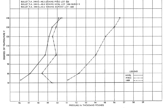

Il est admis qu'une augmentation de température augmente la pression et la Vo, mais en fait le phénomène est complexe et les résultats sont variables suivant la composition de la poudre. Un exemple extrait d'un rapport US des années 1930 (US Ordinance Department , 30-06) :
Noter la courbe "Pyro"
