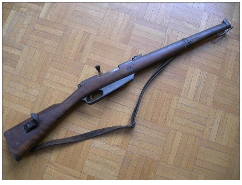

Celui que l'on connait moins, c'est le Gewehr 91. Appellation étrange pour une variante de la karabiner 88 qui se voit dotée d'un quillon pour former les faisceaux.
C'est la seule différence avec la Kar88.
Cette arme est destinée, elle, à équiper les artilleurs, le quillon servant à former les faisceaux lors de la mise en batterie de la pièce.
On peut s'interroger sur le pourquoi de son nom...
En effet, cela ressemble plus à un Karabiner qu'à un Gewehr pour la longueur hors-tout, et la bretelle est latérale.
La logique aurait voulu qu'elle s'appelle Kar.91.
Il n'en sera rien et son nom est bien Gew.91
C'est d'ailleurs marqué dessus.
On voit ici nettement l'ancien marquage 88 car le boitier provient d'un Gew.88 ou d'une Kar.88 reconditionné en Gew.91 (comme ce sera souvent le cas)
Pourquoi est-ce que je vous parle de ce mouton à 5 pattes?
Tout simplement parce qu'un exemplaire vient de croiser ma route, ou inversement.
Sorti d'un grenier de la région parisienne, il n'a pas été touché depuis la WW1.
C'est une fabrication C.G.Haenel Sühl de 1891.
Il est strictement monomatricule (958a), et régimenté au 11ème régiment d'artillerie à pied (fuss-artillerie).
Il est en outre, encore doté de sa bretelle spécifique, ce qui est rarissime.
Restauration à venir.
A SUIVRE

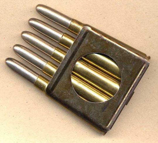

Que c' est beau, sinon il est en 8X57 IS comme ces petit frères?

chti02 a écrit:Que c' est beau, sinon il est en 8X57 IS comme ces petit frères?
Oui. Au début ils étaient en 8X57j patrone 88, mais ils ont été transformés en 8X57is patrone 98 à partir de 1903 (lettre S frappée sur le boitier).

tu utilises les clips du komission 88 ou des lames chargeurs Question
Ce sont les clips Mannlicher Kommission 1888.
Les lames-chargeurs Mauser 1898 ne seront utilisés que dans les armes modifiées 1905 et 1914 (Gewehr et Kar.88/05 et 88/14)

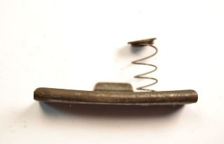

L'ajout d'une petite plaque sous le magasin (normalement ouvert pour la chute automatique du clip mannlicher) :
Le magasin étant ostrué dessous, on introduisait les cartouches avec le clip mauser (non introduit) par-dessus classiquement.

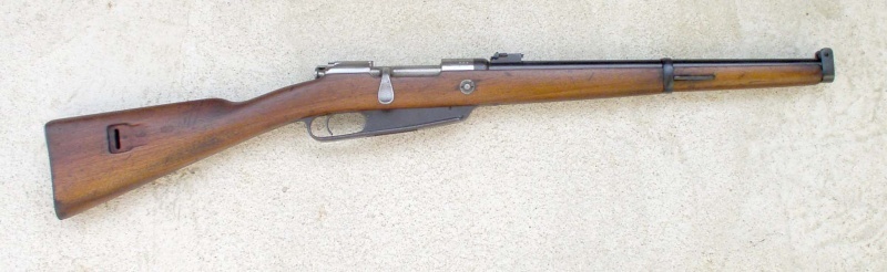

François le petit dispositif à ressort que tu nous montres n'est pas destiné aux 88/05 qui eux utilisent les lames chargeur Mauser mais au G88 classique . Cela permet d'obturer le trou béant d'évacuation du clip vide qui est rejeté vers le haut par le ressort une fois la dernière cartouche éjectée .
Pour comparaison j'ai mis ci dessous une photo du dispositif transformant le magasin du G88/05 pour son utilisation sans clip Mannlicher .

Message  oxi81 le Mar 16 Juin 2015, 20:37
Mmmh, tu es sûr de toi sur ce coup là?  scratch
La photo que tu as mis ne serait pas plutôt un boitier de 88/14?
Sinon, quel est l'intérêt d'éjecter le clip Mannlicher par en haut, plutôt que par en bas?
Nombre de messages : 5483
Re: Le Gewehr 1891, cet inconnu.
Message  HELIX le Mar 16 Juin 2015, 20:43
Le 88/14 est très différent du 88/05 et surtout beaucoup moins courant . La forme des guides de lame chargeur ne sont pas du tout les mêmes .
L'intérêt de faire ressortir le clip par le haut est tout simplement de fermer l'ouverture béante située sous le boitier et uniquement destinée à évacuer ce fichu clip .
Ces détails sont très bien expliqués et illustrés dans le livre de Scarlata .
Nombre de messages : 19246
Message  oxi81 le Mar 16 Juin 2015, 20:46
Fermer l'ouverture dans le but d'empêcher les cochonneries de rentrer par là, alors?
Sinon, je vois pas d'autre intérêt à fermer ce puits.

Message  HELIX le Mar 16 Juin 2015, 20:49
oxi81 a écrit:
Tout à fait ça .
Message  oxi81 le Mar 16 Juin 2015, 20:52
Ok. Pas d'appellation particulière pour ce modèle à puits fermé? Ça reste Gew.88 et Kar.88?
Message  HELIX le Mar 16 Juin 2015, 20:55
Pas d'appellation officielle , cette pièce d'obturation étant d'ailleurs amovible .
Message  oxi81 le Mar 16 Juin 2015, 21:00
Ok. Merci.  Wink
Message  EKAERGOS le Mar 16 Juin 2015, 21:26
oxi81 a écrit:Mmmh, tu es sûr de toi sur ce coup là?  scratch
Le même que sur le Garand qui lui aussi utilise un clip introduit éjecté par le haut ("Chkliiiing !") lors du chambrage de la dernière cartouche.
L'ouverture inférieure d'un magasin Mannlicher est un des inconvénients du système. On peut la condamner par un simple volet réversible comme les français sur la transformation 1916 ou comme les allemands et américains plus tard.
L'éjection par le haut lors du tir de la dernière cartouche permettant de maintenir une relative étanchéïté du boitier par rapport au boitier Mannlicher d'origine ouvert sur le dessous et tout prêt à avaler la boue et la poussière du champ de bataille.
