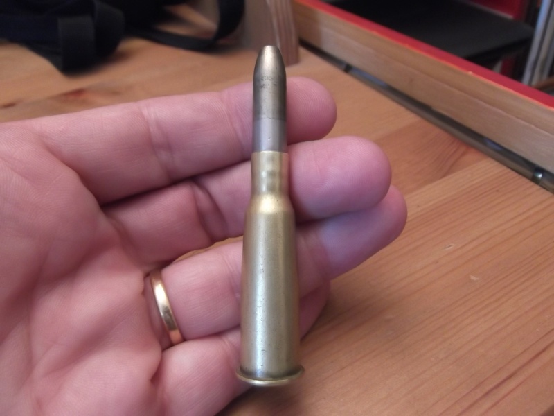

Quelques photos de ma cartouche mais je ne suis pas un pro de la photo et je n'ai qu'un pauvre "Instamatic" numérique clown :
Un poinçon que je n'avais jamais remarqué sur le méplat : un B avec un 9 en exposant

Message  chassepot le Lun 08 Juin 2015, 19:56
La balle ne correspond pas à la douille présentée. Un telle balle doit être montée sur un étui marqué ART M (comme celui ci-dessous)
et pas sur un étui marqué ART D comme celui ci-dessous

Oui, la balle de "pat1892" serait bien du Mle 1886 ; le diamètre exact du méplat et le rayon de raccordement entre méplat et ogive sont un peu variables... et très sujets aux excès de polissage.
Mais cette balle ne devrait pas se trouver sur la douille "ART-D", qui ne comporte pas le ressaut interne à la base du collet pour caler la rondelle de cire (j'avoue n'avoir pas encore pu vérifier la présence de ce ressaut sur une douille "ART-M" vide et en bon état...).
Mais ce panachage me rappelle quelque chose, il me semble en avoir déjà vu. Alors, remontages à but décoratif, ou "râclages de fond de tiroirs" durant les périodes difficiles ? Une façon d'écouler des balles 1886 restant en stock :
<< on n'a plus les douilles adéquates ? Et alors, sans la cire ça marchera aussi ! >> Sans compter que la douille étant quasi-pleine de poudre, il suffit d'une boulette de papier pour caler la cire.
Je ne lis pas bien la date, mais je crois voir 1916 ; fabrication de guerre, donc.

La date est bien 2 - 16 et le marquage A.RS.CV. Las marquages sont apparus après passage au Miror, chose que je regrette presque car j'aimais bien bien sa patine.
S'il s'agit d'une bidouille, elle est ancienne est bien faite car la balle est parfaitement sertie et la poudre présente. Il n'y a pas de joint en cire mais peut-être est-il parti avec le nettoyage.

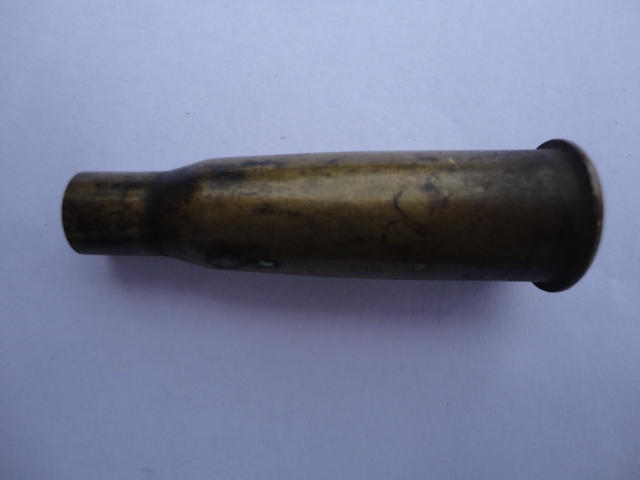

Une photo d'un étui ART. M de 1902 (3) en bon état. Je ne me rappelle plus de son histoire mais je n'ai jamais tiré de balles M en cartouches rechargées. Si c'était le cas, il s'agirait d'un miraculé car les balles passent généralement dans la butte et les étuis non-recyclables au pilon.
Pas de ressaut visible sur l'étui mais une marque circulaire en haut de collet intérieur. Les petits coups de poinçon de sertissage sont encore bien visibles sur le collet. Six au total.
