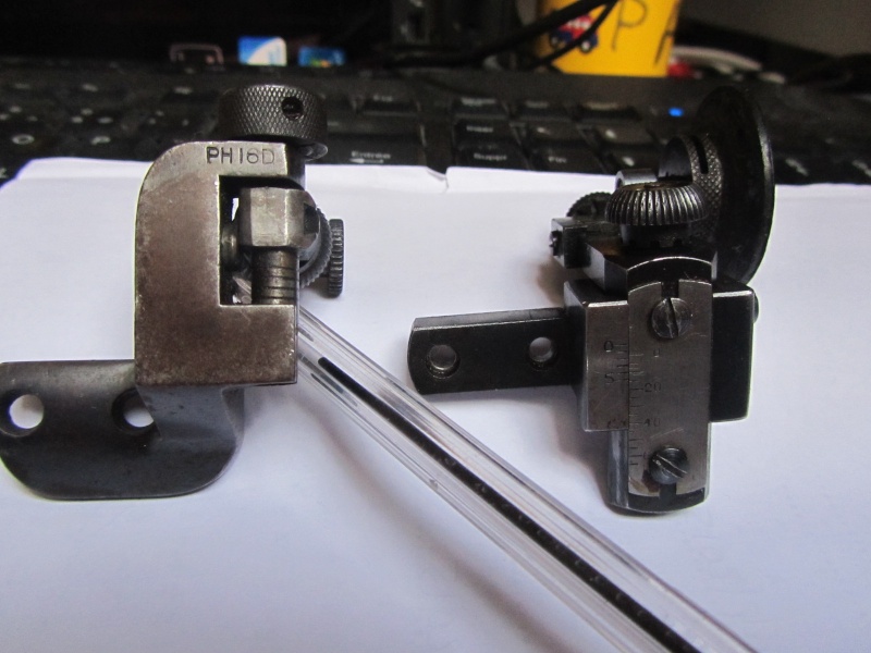

Message  turbine le Lun 18 Mai 2015, 18:29
dioptre Parker Hale PH17B + Ph52 "6 holes" <a href=dioptre Parker Hale PH17B + Ph52 "6 holes" Bathym11" />
le PH17 est une évolution du PH16D  mais il sont identique quand à l'angle de fixation comme dans les perçages de fixation
dioptre Parker Hale PH17B + Ph52 "6 holes" <a href=dioptre Parker Hale PH17B + Ph52 "6 holes" Bathym10" />
le PH17B est une évolution du PH16  mais il sont identique quand à l'angle de fixation mais les perçage de fixation sont légèrement diffèrent avec 15.2mm pour le 17B et 13 mm pour le second

dioptre Parker Hale PH17B + Ph52 "6 holes" Empty Re: dioptre Parker Hale PH17B + Ph52 "6 holes"
Message  turbine le Lun 18 Mai 2015, 18:51
non le PH16 a un écartement de 13mm
le PH16d de15.5mm
le PH17 et PH17B de 15.2
turbine
Nombre de messages : 436
Localisation : pas de calais
Message  picphilou le Lun 18 Mai 2015, 19:34
Tout mon problème est là, j'ai pas le bon dioptre, il me faut absolument trouver un PH16
