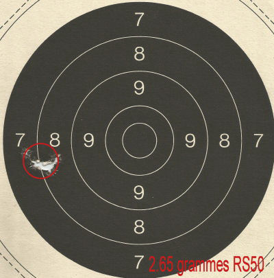

Maintenant, je ne sais pas ce qu'on peut demander à un Lee-Enfield
Un N° 4 manié par un "bon" fait ce genre de groupement (5 balles à 50 m sur C50) :
Et à 200m sur C200 ça donne ceci :
Ce ne sont évidemment pas mes cartons mais ceux de notre camarade bx19gt qui est un vrai "bon".

Effectivement, ça groupe plutôt bien et vaut le coup de soigner la cartouche... Enfin, si le tireur suit...
