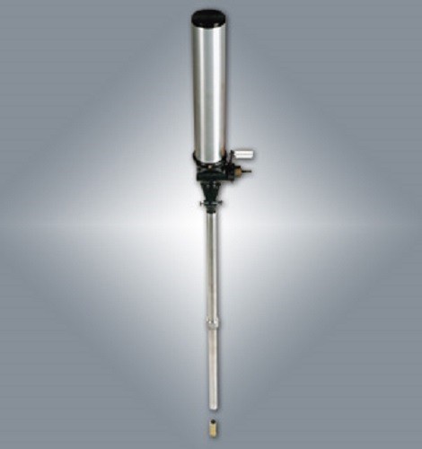

J'ai une autre question (j'en ai plein en réserve d'ailleurs).  tongue
Quelle est la meilleure façon de tasser la poudre noire dans un étui?
On remplit l'étui à raz-la-gueule et on siège la balle en force?
Avec une balle courte, ça va pas tasser beaucoup, si?

Message  Gilles78 † le Jeu 07 Mai 2015, 09:09
La meilleure façon de tasser de la PN, c'est d'utiliser un drop tube le plus long possible dans la limite du raisonnable.

Message  oxi81 le Jeu 07 Mai 2015, 09:22
Gilles78 a écrit:La meilleure façon de tasser de la PN, c'est d'utiliser un drop tube le plus long possible dans la limite du raisonnable.
Hello Gilles
Heu...  Embarassed c'est quoi un drop tube et on en fait quoi??

Message  Gilles78 † le Jeu 07 Mai 2015, 09:39
C'est un truc comme ça :
Lee-Metford MkI/MkI* 1891 - Page 2 DropTube002
Ou comme ça, typiquement avec la doseuse Lyman 55 qui est le "must" pour les poudreux :
Lee-Metford MkI/MkI* 1891 - Page 2 $_12
L'objectif c'est d'utiliser la vitesse de chute des grains pour améliorer leur tassement.
