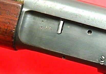

j'ai vu cet aprés midi (je n'avais rien pour faire une photo!!),une carcasse seule ressemblant à un auto 5,sur celle ci des marquages: P ,une grenade et US, un N° 77580,et rien d'autre!!
Qu'est ce donc??

Laurent, ça ne fait pas beaucoup pour tenter une analyse.... Embarassed
Tu as vu un fusil complet ou une carcasse seule Question
Ce que je peux t'en dire de mémoire (Je suis à 500 km de ma doc et donc pas à la bourse demain Crying or Very sad ):
-Ces armes ont été réglementaires en petites quantités dans l'armée US, pendant la WWI en tout cas, et peut être la WWII????
-Elles furent fabriquées par plusieurs firmes; la FN bien sûr(Auto 5) mais aussi Remington (N°11) et je crois Savage......
Sans photos je ne peux aller plus loin.... Embarassed

merci Marc pour ces infos,la carcasse est seule,pas de canon,la longuesse et ressort,crosse sont présents,je retourne le voir la semaine prochaine,je ferais des photos!

Intervention très tardive de ma part mais juste pour satisfaire ma curiosité, est-ce que la carcasse ressemblait à celle de ce Savage modèle 720? Produit sous la licence Browning (auto-5), le 720 fût fourni aux troupes américaines de 1942 à 1945. Comme vous le savez, une des caractéristiques de ce semi-automatique est le long et très rapide recul du canon. Il était donc très difficile voir impossible d'équiper ce fusil d'une bayonnette et d'un déflecteur de chaleur il ne fût donc pas utilisé comme "trench gun" durant les guerres mais plutôt comme arme défensive. L'usage du Savage 720 et du Remington 11 par les troupes de l'oncle Sam durant la deuxième guerre demeura donc très limité.

c'est ça !!Je dois passer voir mon pote dans quelque temps,je ferais des photos!!

est ce que le canon du savage est identique à celui d'un Auto 5 ??

Il est très semblable, interchangeable pas certain. Désires-tu greffer un canon d'auto-5 sur la boite de culasse du Savage?

il n'est pas à moi,juste pour dire à mon pote que cela est possible ou pas!!
