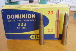

S'cuzez l'humour douteux À l'époque ou le . 303 " était encore très populaire pour la chasse , on ne trouvait
guère que cette munition sur la marché . Je serais bien en peine de vous dire si elle était meilleure ou pire
que les autres .
Comme c' écrit sur la boite " si la carabine est mirée avec soin pour 250 verges " .... ça devrait aller

C' est une vieille boite de munitions CIL , cette marque n' existe plus , ou elle a été reprise par une autre compagnie ?
La verge françaises c' est simplement trois pied de l' ancien régime , le mot s'est ensuite appliqué au " yard anglais "
( trois pieds/feet impériaux ) Le Canada a adopté le système métrique vers 1984 .
