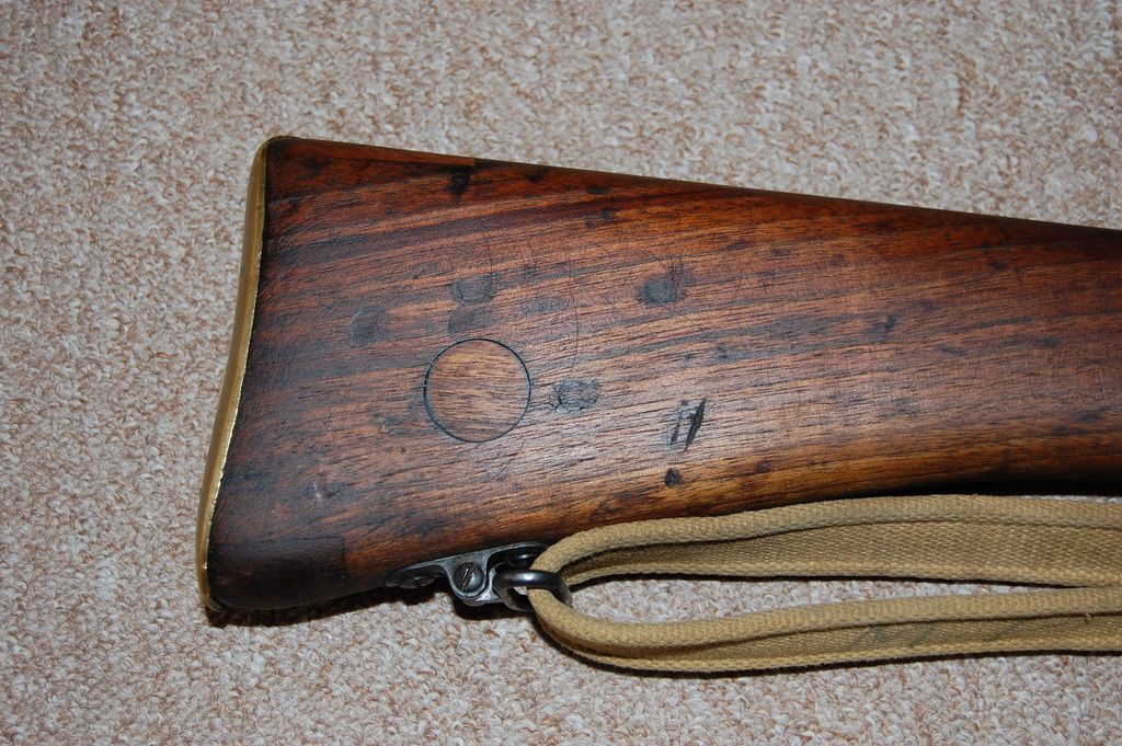

il manque le passant sous l'embouchoir et la pastille sur la crosse.

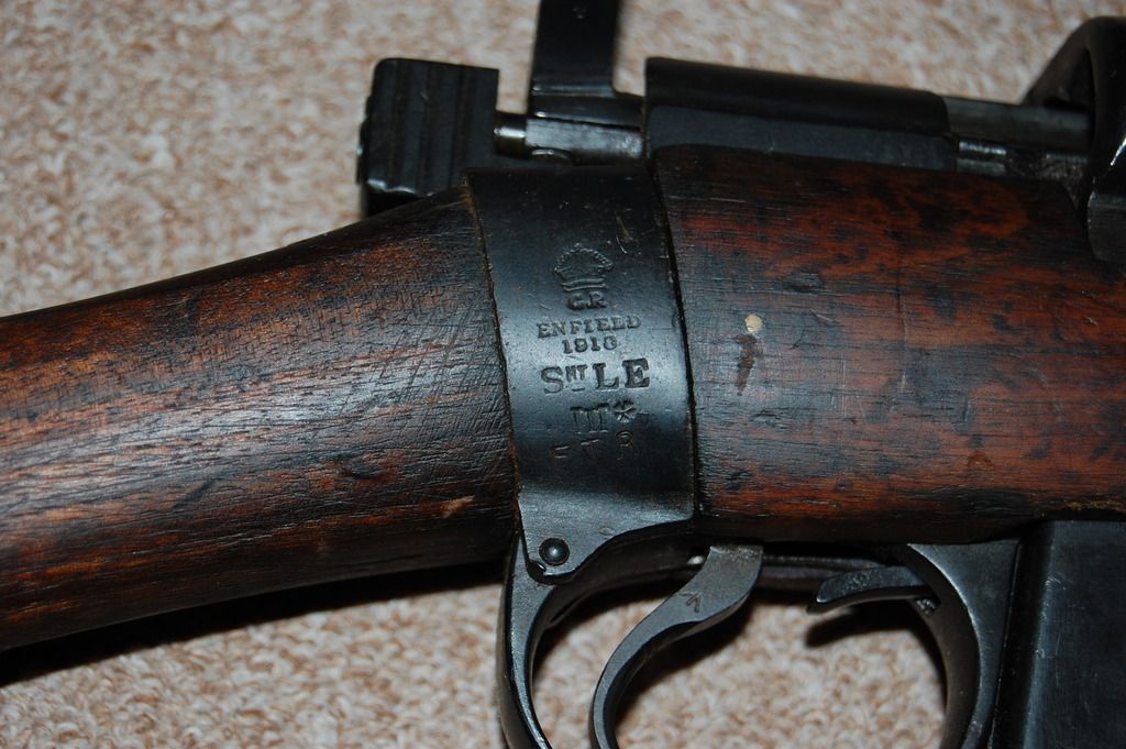

sous le pontet les lettres F et ce qui semble être un "I"

Ensuite, il y a quelques incohérences sur ce fusil : la pastille de crosse n'est plus appliquée depuis longtemps en 1943.
La crosse n'est pas certainement pas d'origine.
Ta sous-garde/ pontet à anneau est aussi plus ancien. L'anneau servait à maintenir une chainette qui elle, sécurisait le chargeur.
Là aussi abandonné depuis (très) longtemps avant la WW2.
Normalement, on ne trouve cette sous-garde à anneau que sur les MkI, soit bien avant la WW1.
 Sur les  n° 5 MK1 il est toujours présent , et pourtant post ww2  Question

Sur les MkIII*, ça n'a jamais été monté.
Voilà comment ça fonctionnait :
Les boitiers-chargeurs de MkIII et MKIII* n'ayant pas d'anneau sur la face avant, celui sous la sous-garde était inutile.
Cet anneau a été remplacé par deux petites pattes avec un trou fileté permettant le montage d'un second battant de bretelle :
Ce dispositif n'était en général pas utilisé.

Message  An ix le Mar 24 Mar 2015, 20:19
Je ne suis pas tout à fait d'accord Wink
Ce type de sous-garde à anneau est cohérente avec un Mk III*. Il faudrait vérifier si elle dispose ou non de l'usinage destiné à laisser passer le clip en tôle des premiers chargeurs de n°1...

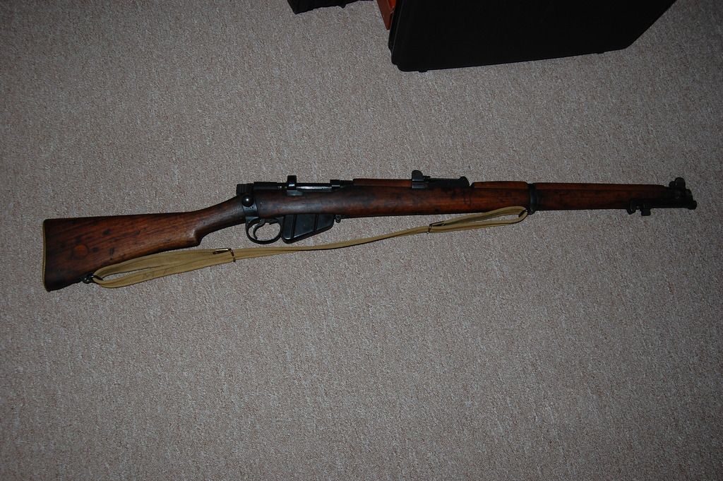

Oxi aurais-tu une photo plus grande des trois SMLE en faisceaux ?
Je n'ai jamais réussi à le faire !! Embarassed

Hélas, pour la photo du faisceau, elle vient du net et je ne l'ai pas en meilleure résolution.

Oui on peut en trouver ça je n'en disconvient pas Wink
Charles R. Stratton référence quatre variations de sous-garde :
- 1ère avec un anneau et une partie meulée pour le passage du clip en tôle du chargeur (sur le MkI)
- 2ème avec le battant de bretelle et toujours une partie meulée (sur le MkI* et Mk III)
- 3ème retour à l'anneau et plus de meulage (sur le MkIII*)
- 4ème plus épaisse et angulaire (sur les SMLE fabriqués en Inde durant et après la seconde guerre).
Je désespère d'arriver un jour à les mettre en faisceaux ! Tous mes essais se sont mal finis Embarassed

J'ai oublié de préciser que pour être sûr que cette sous garde est cohérente il faut qu'elle n'ait pas cet usinage sur le côté droit pour le passage du clip en tôle des tous premiers chargeurs.
Enfin, sur cette sous-garde l'anneau ne sert plus à fixer la chainette qui retient le chargeur mais à fixer le lacet du couvre culasse en toile. Wink

Alors, sur mon MkIII* précoce, j'aurais en fait une sous-garde de MkIII ?
Possible... C'est assez nébuleux cette histoire d'anneau.  Very Happy
@tamabis : oui, ta sous-garde sans le fraisage interne serait du type 3ème variation.
Donc, avec anneau mais pas pour le chargeur, mais pour le couvre culasse en toile.
Nombre de messages : 6377

Les MkIII* portent la pastille de crosse.
Mais cette disposition a été supprimée fin années 20/début années 30.

donc finalement, seul la crosse n'est pas cohérente et l'embouchoir qui n'est pas au N° ?

Je ne pense pas à un remplacement en arsenal.
Parfois en arsenal, des crosses plus anciennes mais en bon état étaient utilisées pour les reconditionnements.
Quand c'est le cas, l'emplacement du disque de crosse est bouché par une rondelle de bois.

C'est confirmé par le propriétaire : pas de disque de crosse sur les dispersals.

ensuite, il va donc falloir que je me trouve une rondelle en bois …
Ça, c'est pas trop difficile à faire soi même, ou à faire faire par un menuisier.  Wink
Le mieux serait quand même, je trouve, de trouver une crosse sans la découpe du disque.
