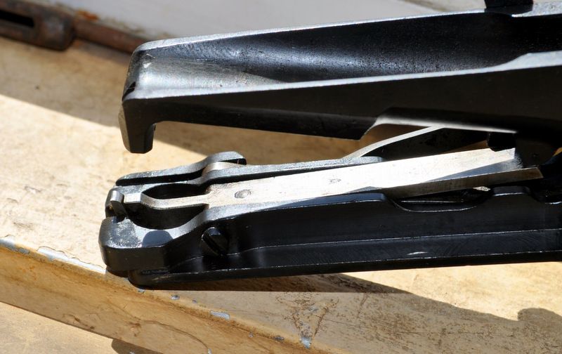

Mais....le systeme d'alimentation par auget est capricieux, en position basse, l'auget ne s'accroche pas et remonte en position haute. Ainsi seul le tir au coup par coup sans utiliser le magasin tubulaire est possible.
Je vous envoie une photo ci dessous :
Est ce un problème connu sur les fusils Lebel ?

Effectivement, le mecanisme a probablement été mal remonté, ou une piece peut etre cassé. A mon avis c est la petite planchette avec le ressort en S qui a été remise à l envers.
Il faudrait le demonter pour voir.

Je viens de démonter la bête, voici les photos du mécanisme :
Avis aux experts...

j'ai le sentiment qu'il manque une pièce, non ? Question Question Question

On dirait que le levier de l'arrêt de cartouche est à l'envers. Et l'auget et tout le mécanisme d'ailleurs devrait être poli blanc

La piece du bas est montée a l'envers

walker33 a écrit:On dirait que le levier de l'arrêt de cartouche est à l'envers. Et l'auget et tout le mécanisme d'ailleurs devrait être poli blanc
C'est exactement ca !
l'onglet est a l'envers .
De ce fait la tringle ne peux pas monter verrouiller le dessous de l'auget . old
Photo de l'ami Jipe :

1: le positionner et le visser
2: pousser comme un malade l'extrémité vers le bas pour qu'il se place sous la came du levier .
L'autre méthode consiste a déposer l'auget , placer le ressort et remonter l'auget seulement après en le poussant vers le bas sur le ressort . Tu suis ? old

C'est tout simple .
La vis a l'avant qui traverse , tu la dévisse et la retire complètement .
Tu sors l'onglet qui est au milieu et tu le retourne .
Tu le place correctement et tu repose la vis en chopant en même temps le ressort de levier .
Ca se fait auget en haut .
Regardes les photos pour bien visualiser la chose Idea

Mouais, c'est marrant, j'ai la vague impression que le bidule courbe vers le bas est monte a l'envers:  Normalement, c'est l'arretoir de magazin qui doit s'effacer quand l'auget remonte et sortir (a savoir remonter) quand l'auget est en position basse de maniere a intercepter le bourrelet de la cartouche suivante pour eviter la double alimentation.

Message  toto le Jeu 12 Mar 2015, 21:03
MERVEILLEUX  Cool Cool Cool Cool Cool Cool
J'ai suivi vos instructions et remonté le ressort/griffe dans le bon sens.
Tout marche du feu de dieu..
Merci à tous, vive le forum
