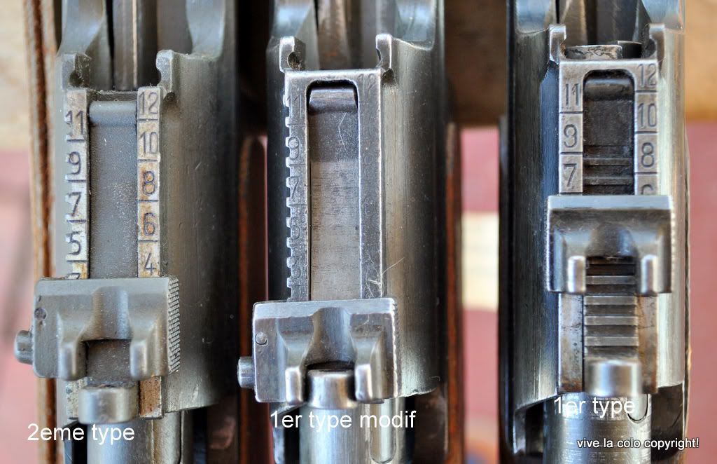

Message  Solitaire du 57 le Mer 15 Avr 2015, 14:29
Bonjour à tous ,
Petit up sur ce post avec l'autorisation de son auteur initial (merci Franck ) puisque depuis hier cette arme est dans mon coffre Very Happy  .
Premier démontage des bois ,le canon est modifié lg 48 ,le G est apparent à l'extrémité (visible sur les premières photos) plus l'embouchure "spécial" .
Sous le fût est frappé MAS 1951(re canonnage ou date de passage en arsenal ?)
Sous la peinture noire sur le boitier je pense avoir réussi à lire un G ... Ce qui le daterait de fin 1938 ,début 1939 ?
De plus cette peinture est de la teinte exacte des pièces métalliques présentent dans la partie inférieure avant du bois (support de baïonnette) qui elles, semblent bien intouchées d'origine .Par contre ,elle (la peinture ) a été tellement visiblement "barbouillée" au pinceau que je me demande si cela
ne serait pas une main (civile ou militaire ) de notre grande "muette" qui aurais "commis" cette horreur ... Shocked Barbouillage à un tel point que les verrouillages de la plaque inférieure du magasin sont collées !!!
Nul intention pour moi de faire le "procès" de cette arme, je l'ai acheté en connaissance de cause et elle restera ici , quoi qu'il advienne, pour les décennies qu'il me reste à vivre .
Je souhaiterai vous solliciter simplement pour avoir un avis éclairé sur la cohérence de ce remontage tel qu'il est là .
Si cela n'est pas le cas ,que puis je faire pour l'améliorer ? Une remise en peinture (teinte exacte ) est elle nécessaire ? Réalisable ?
D'autres photos à venir bien sûr , j'ai encore un Lebel à finir ( entre autre ) ...
Merci d'avance
@+ salut

Message  Allobroges le Mer 15 Avr 2015, 15:49
Franchement, je pense que si il était repassé en "arsenal" dans les années 50, il en serait ressorti aux standards deuxième type, avec une hausse modifiée et sans peinture.
Je pense plus à un remontage de grenier  Embarassed

Message  Solitaire du 57 le Mer 15 Avr 2015, 18:21
Allobroges a écrit:Franchement, je pense que si il était repassé en "arsenal" dans les années 50, il en serait ressorti aux standards deuxième type, avec une hausse modifiée et sans peinture.
Merci de ta réponse Allobroges , je pense pouvoir affirmer qu'il est bien repassé en manufacture en 1951 ,le marquage est perpendiculaire à l'axe du canon, je n'ai pas de doute sur son authenticité . Je ne suis pas expert du Mas 36 ,et de ce que j'en ai lu, la modif de la hausse peut elle être réalisée avec de simple échange de pièces ,ou est ce une modif du boitier en lui même ?
Les bois en noyer auraient ils aussi été échangés ? Quid de la grenadière ?Du pontet ?
 Je ne te cache pas que je choisirai la "solution " la plus simple ,quitte à fermer les yeux sur son canon ...
Merci de ton intérêt

Message  Allobroges le Jeu 16 Avr 2015, 09:03
@+ salut
Pour la hausse, c'est une petite modification du boitier en plus de l'échange de pièce.
Pour le reste, tu pose des questions auxquelles tu as la réponse, tout ce qui n'est pas au N°, à été changé hors du cadre réglementaire.

Message  Solitaire du 57 le Jeu 16 Avr 2015, 16:25
Merci Allobroges , pas de soucis ,j'avais bien enregistré que cette arme étais un assemblage .
Je me suis mal exprimé ,ma question portais plus sur cette mise au standard type 2 .
Penses tu qu'à l'occasion de ce passage en manufacture (en 1951 ?) tous les éléments type 1 ,bois ,grenadière , pontet etc...auraient
valsé au rebut ? Ou, peux t'on trouver des armes reconditionnées avec un mélange des deux types  ...?
Même question en ce qui concerne le déconditionnement des LG 48 ? Le standard mas 36 (en vue d'une mise en stock mob)est il obligatoirement en type 2 ?
Le renumérotage est il systématique en cas d'échange d'élément ? De la même manière que ce que l'on peux trouver sur les 98 k ?(numéros barrés et refrappés)
Dans ta première réponse tu me dit que la hausse (le boitier) aurait été physiquement modifié ,(ce n'est visiblement pas le cas) dois je donc en déduire que même le canon as été réassemblé en dehors des ateliers nationaux ?
Encore merci d'avance pour ton intérêt et tes lumières

Message  Allobroges le Jeu 16 Avr 2015, 17:52
Photo prise dans ce poste
http://www.tircollection.com/t9938-mas-36-evolution
De ce que je sais, (c'est peu mais je fais avec Wink ) tous les mas 36 reconditionné sont ressortit aux standard 2° type et tous ceux que j'ai vu, même les fabrication 1946 en noyer à l'origine se sont retrouvé habillé de hêtre

Message  Solitaire du 57 le Jeu 16 Avr 2015, 18:44
J'avais lu et relu (X fois ) ce post ,car justement les photos y sont prises juste comme il faut pour bien tout détailler .
Tu ne m'as pas répondu concernant un éventuel remontage du canon en dehors du cadre militaire ,j'en conclus donc que cela est possible
voir probable ...
Si je récapitule bien ,ce remontage reste cohérent dans son ensemble ,hormis donc le canon .
Canon que je n'aurai donc aucun scrupules à changer (seulement) si le besoin s'en fait sentir expressément .
Une estimation de prix pour une verif chambre et canon (jaugeage ,feuillure )??? (ou une info du remonteur anonyme ...)
Resteras à l'essayer au stand dés que possible   et à lui faire une beauté !

Message  Allobroges le Ven 17 Avr 2015, 12:41
Oui c'est bien cohérent, c'est tout des pièces de Mas 36
