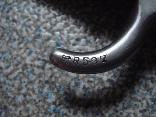

aux vues de la crosse, le numéro a été refrappé également...

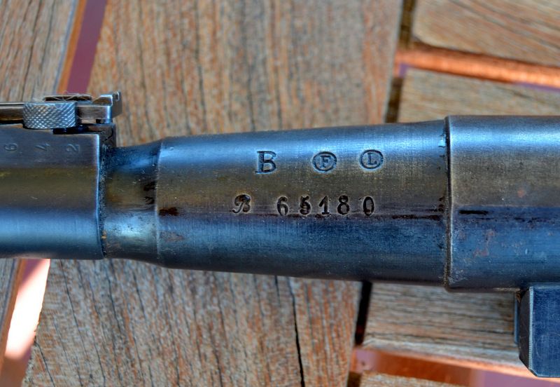

Message  SmithW Jeu 26 Fév 2015 - 23:18
Comme il semblerait, Mr CESABC, que vous n’êtes pas tout à fait convaincu du fait que votre 92 n’est pas aussi original qu’il semble apparaitre
bonne base pour une belle restauration!
J'attire l'attention de ceux qui ont récemment "démoli" une de mes armes (et mon moral avec ..) en jugeant que les chiffres étaient refrappés parce que mal alignés : ici, les chiffres, dont l'authenticité ne fait aucun doute, ne sont pas mal alignés : ils sont TRES mal alignés! Conclusion ?
Cordialement,
Jean-Marc

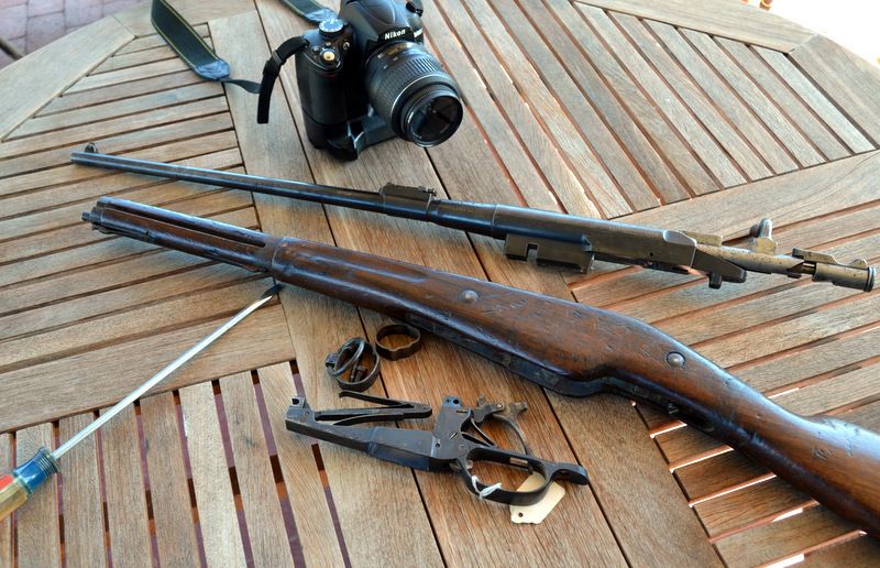

Je viens vous présenter un 92  fabriqué en Janvier 1913. Cela sera ainsi, comme on le dit ici, The last nail in the coffin, en d’autres mots, le dernier clou dans le cercueil.

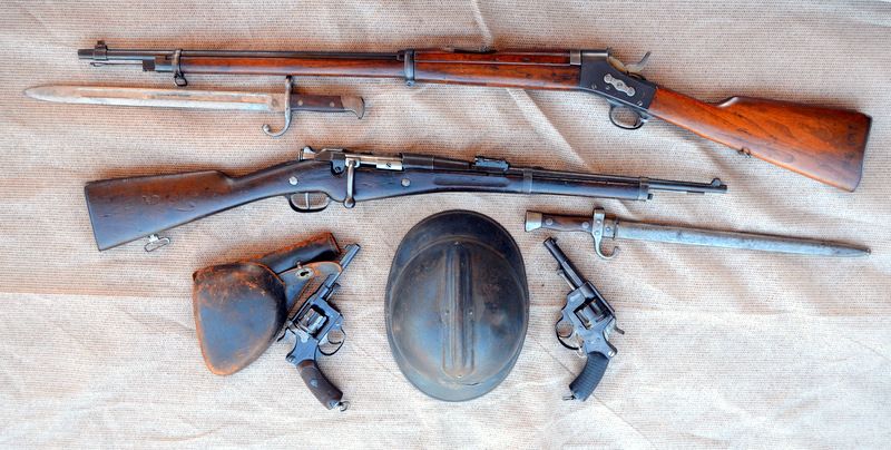

Voila la bête, Mousqueton 92 dans un état proche de celui d’origine avec plusieurs trucs de la 1ere guerre notamment  un rolling block que j’ai pu sortir du capharnaüm .
Mousqueton Berthier 1892 DSC_0173
Démonté
Mousqueton Berthier 1892 DSC_0201

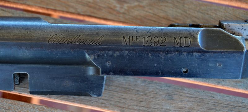

Marquage sur le boitier  92 MD
Mousqueton Berthier 1892 DSC_0189

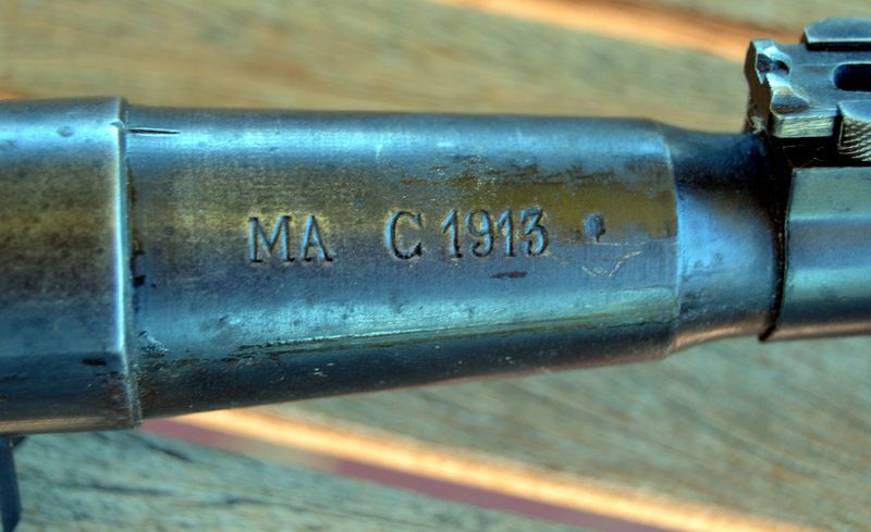

Année de fabrication 1913
Mousqueton Berthier 1892 DSC_0200_1
Mois de fabrication 1 pour Janvier
Mousqueton Berthier 1892 DSC_0188

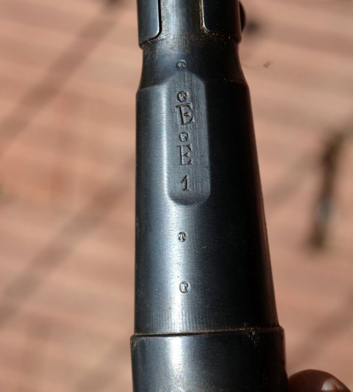

Matricule de l’arme B65xxx  B pour l’acier et F l pour les inspecteurs.
Mousqueton Berthier 1892 DSC_0192
Tout cela bien loin de C 85xx. Le boitier est correct, c’est le canon qui a été trafiqué, oui, il a été fabriqué en Janvier mais surement  pas en Janvier 1913.
Sincerely
BS
SmithW

Message  CESABC Ven 27 Fév 2015 - 15:34
Bonjour à tous
bon, les arguments sont imparables, merci à tous les spécialistes ...et tant pis pour moi!
Amicalement,
Jean-Marc
