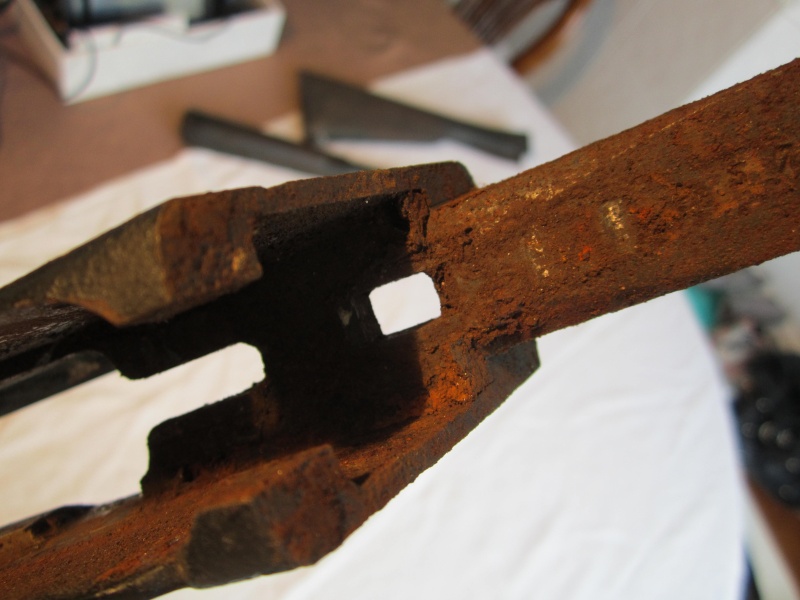

Premier constat ,l'arme est sale intérieurement , il y a même de la terre .....mais j'y reviendrais ...
La culasse est peinte ,sur la rouille .....

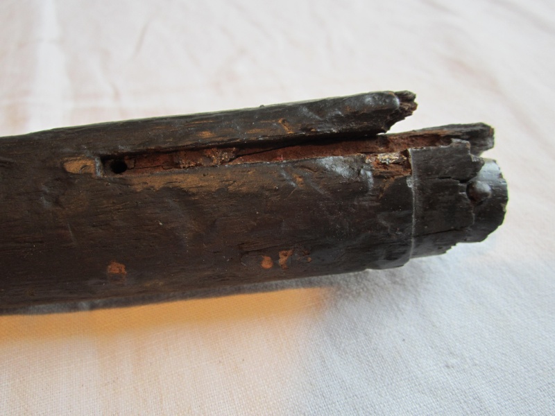

Le fût est en mauvais état , trés sec , un simple ponçage avec du papier grain 100 suffit à effacer les coups et éraflures ...
Je n'irais pas plus loin ....
Une entaille propre au niveau de l'anneau de bretelle (qui est par ailleurs manquant ) ,est ce une enture qui ce serait décollée ?

En ce qui concerne les parties métalliques ,après quelques essais divers et variés pour enlever délicatement cette peinture noire ,le constat est à chaque fois le même ,la peinture a été appliqué sur une corrosion bien présente .
J'ai donc opté pour la solution brosse métallique sur touret pour le débarrasser de cette couleur noire .
Il me faudra trouver une solution pour faire re bronzer tout cela ....

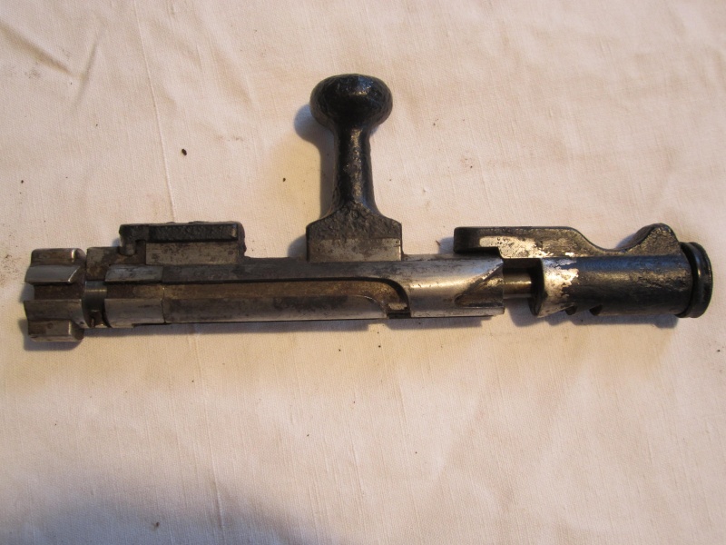

La culasse a déjà retrouvé une autre allure ,même si elle restera marqué par la corrosion ....

Pour le re-bronzage, tu ferais mieux d'oublier : il est trop bouffé, ça ne servira à rien et l'aspect sera encore pire. Piqué comme ça, ça ne rouille pas trop, car les aspérités gardent l'huile. Le cas de la crosse est plus grave...
Les ressorts de magasin, on les trouve souvent comme ça (ils ne supportent pas la rouille et cassent). Les rafistolages de ressorts avec des attelles ne fonctionnent généralement pas, et parfois coincent tout le bazar ; va falloir que je m'y mette, aux ressorts de Lebel...

Je viens de récupérer une chute de noyer pour espérer recréer l'enture manquante sous le fût et je pense reconstituer l'extrémité du fût sous le quillon avec du synto bois .

Pour ta réparation, une enture en bois neuf se verra beaucoup ; en vieux bois tout foutu elle sera difficile à réussir. Mais pour réparer le bout du fût, le syntho-merde a toutes les chances d'être ignoble ; si c'est nécessaire pour faire tenir la grenadière, une enture s'impose (ne crois pas que ce serait plus difficile que le remplacement d'une petite plaquette manquante : l'ajustage de celles-ci tient presque de la marqueterie).

Le synto bois serait employé juste en bout du fût ,tout cela restant sous le quillon ,le fusil finissant ensuite au mur ou sur râtelier ...
Je procéderais de toute manière à un ou deux essais préalables ,mais je ne me sens pas capable pour l'instant de faire une enture à cet endroit là .
Pour l'enture sous le fût ,je me doute bien que les choses ne sont pas aussi simples qu'un simple collage et que ce sera visible mais ,ais je une autre solution ? (Le synto bois là aussi ?)
J'ai posé la question à un menuisier pro qui fait de la restauration de meubles ,il l'utilise parfois pour combler des manques ,mais m'a prévenu que la résistance aux chocs n'étais pas terrible et qu'il risquait fort d'y avoir une différence de "prise de teinte" (il m'a par ailleurs aussi parlé d'une enture en bout ,pour le fût ...) Réflexion ,réflexion donc  Very Happy

Et l'histoire est intégralement vrai mais n'est pas finie !!! Very Happy (mais chut Wink .....)
Du point de vue canon ,le premier des deux est malheureusement "bagué" quasiment sous le guidon  Sad ,celui de mon arrière grand père lui est potable ,mais certainement pas N et comme je ne recharge pas encore ....En plus j'aurais bien trop peur qu'"il" ne lui arrive quoi que ce soit .
Au niveau boiserie ,j'ai pris la décision de lui offrir une nouvelle monture complète (fabrication actuelle ) en cours de réalisation .
Ceux d'origine ont vraiment beaucoup "maigris" ,plus aucuns marquages apparents .Je les conserverais simplement
comme des reliques
