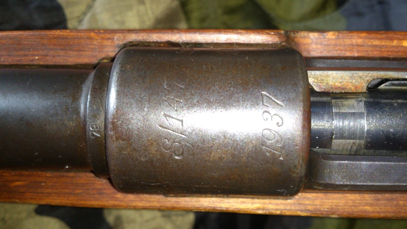

je vous présente un k98 de 1937 acheté par un de mes copains .Celui ci étant absent ,il m'avait confié l'ouverture du colis pour vérifier l'état...
Il s'agit donc  d'un "J.P. Sauer & Sohn" de 1937.Il est en très bon état général !Il a comme particularité de ne pas posséder de poinçon avec croix gammée .Du coup je ne sais pas si ça en fait un model moins courant ?
Il est tout au même numéros.
La baïonnette qui l'accompagne est une "Durkopp" de 1939.Produit à environ 60 000 exemplaires c'est l'une des productions les plus faibles de l'année 1939.
Elle a un peu souffert...surtout au niveau de l’affûtage .
Voilà ,reste plus qu'à l'essayer !
Les rayures sont en bons états .

A Suhl les tampons etaient des aigles de Weimar en 37 pour tous les tampons; à Oberndorf à Erfurt il y avait des melanges.Donc rien de particulier salut
359 est mentionné nazi mais ce n est pas un vrai poulet à roulette lequel comme le dit Oxi n apparaitra qu en 1939 salut

Message  oxi81 le Lun 02 Fév 2015, 09:34
Les aigles à ailes déployées et porteurs de la croix gammée n'apparaitront qu'en 1939. salut

Pas courant avec crosse lamellé collé en 1937

Message  feder504 le Lun 02 Fév 2015, 11:26
5rcs a écrit:Pas courant avec crosse lamellé-collé en 1937
1937 est l'année de l'apparition des montures en lamellé-collé ...
Si la crosse est au n°, pas courant, effectivement ...

Merci à tous  pour les infos,sinon pour la crosse je confirme elle est bien au numéro  !

Message  feder504 le Dim 08 Fév 2015, 23:54
Les poinçons de contrôle militaire "aigle/croix" ont fait leur apparition courant 1937.
Mixés avec les aigles "Weimar" cette année-là, ils les ont supplantés totalement l'année suivante.
Pour les productions Sauer & Sohn (S/147 et 147), les poinçons de contrôle militaires présents sur le côté droit du boîtier sont en principe les suivants  ("w" pour aigle Weimar, "w/s" pour aigle/swastika, + n° du WaA)
- S/147 K (1934) : w/49, w/49, w/49 et "S/147/K" en long
- S/147 K : w/116, w/114, w/114 et "S/147", avec le "K" placé sous "147" (variante tardive du précédent)
- S/147 G : w/116, w/114, w/114 et "S/147/G" (il y a 3 variantes, le S/147/G passant sur le dessus du boîtier, puis changeant de format vers la fin 1935 pour devenir "S/147/G" en italiques)
- S/147 1936 : w/116, w/214, w/214
- S/147 1937 : w/359, w/214, w/214, puis, plus tardivement : w/s 359, w/214, w/214
- 147 1938 et 1939 : w/s 359, w/s 37, w/s 37
Le grand poinçon d'épreuve de Weimar peut encore se voir sur la gauche du boîtier au début de 1939, et sur d'autres pièces provenant de la sous-traitance. En 1940, tous les poinçons seront des aigle/swastika, pour ce qui est des grands et des intermédiaires, les petits WaA étant dépourvus de croix car stylisés à l'extrême ...
Dans les périodes-charnières, il est possible de rencontrer des anomalies de marquages.
A+  Wink
